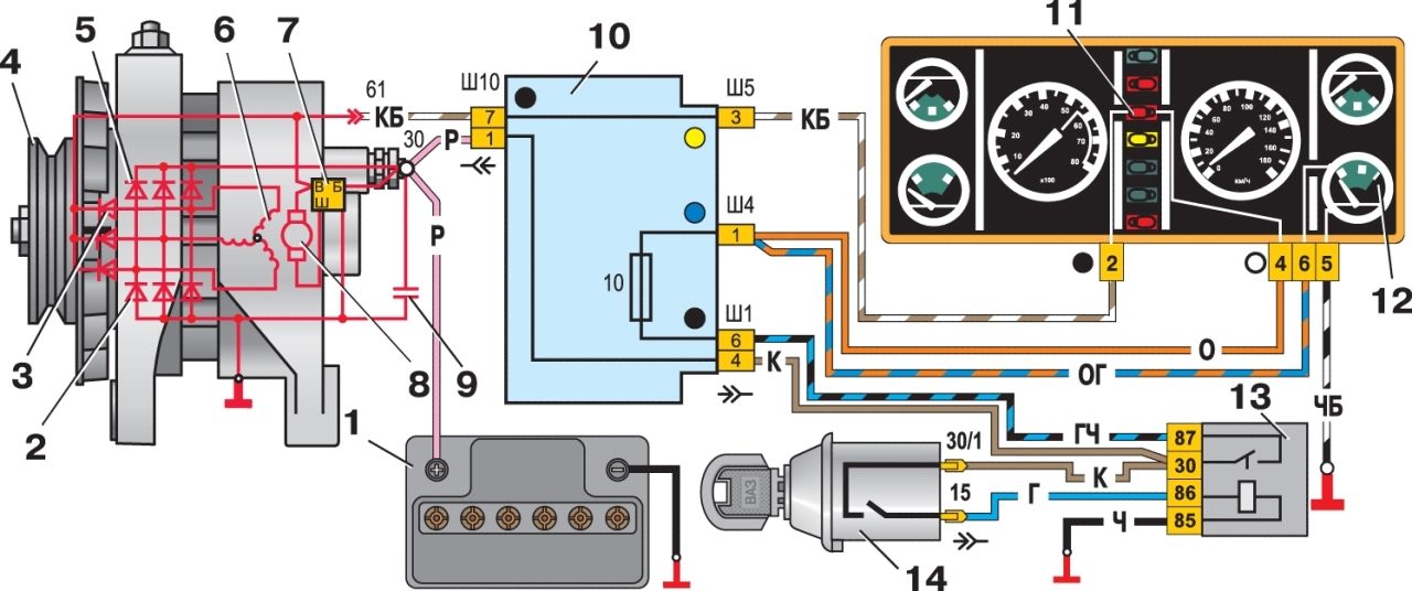

Подсвечивание лампочки слабенькое пропадающее - писец как минимум одному диоду... И кстати! Видимое наличие контакта проводника на выводе диода ещё далеко не означает что там есть положенная проводимость!.. Всегда дёргаем рукой при визуальном осмотре... Этих мистических полунедоконтактов уже насмотрелся порядочно, и каждый раз всё равно удивляюсь... :)

гость, ты даже не представляешь как лень... тем более что последняя лекция по электротехнике была уже весьма давно... :) так вроде всё уже разобрано давно и везде, всё ж из схемы очевидно...
http://www.autoprospect.ru/vaz/2107-zhi ... stika.html

Если без схем, стрелок и законов Кирхгофа, то вкратце: у нас лампочка гаснет, когда на ней одинаковые потенциалы с обеих сторон... когда потенциалы не равны, она начинает тускло светиться...
