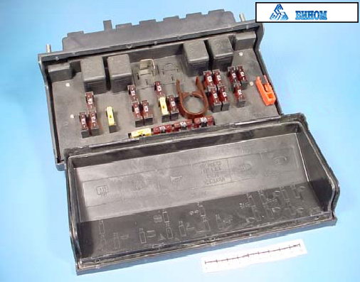

Такое чувство складывается, что в самой контактной колодке, которая снизу к блоку предохранителей подходит, перепутаны провода...знаю, маловероятно.... Ну а где еще может быть причина..?
Нужно понять, почему серый провод не становится массой...Сам провод целый, от ЧЯ (кстати у меня нового образца) серый провод прозванивал, он целый. В подрулевом тоже все нормально. Серый провод тоже прозванивал от подрулевого до ЧЯ, да и релюшка то клацает. . . а вот сигнал не срабатывает. Можно конечно сделать напрямую, типа "времянки", провод мимо ЧЯ пустить от подрулевого до сигнала, да ... надоели эти времянки и "с о п л и" в проводах...хочется уже сделать так как оно должно быть и не морочить голову

Re: Звуковой сигнал (КЛАКСОН)
массой ни чего возле гудка становится не должно, после того как вставляеш в блок предохранителей реле, там появляется второй плюс, который будет при нажатии на кнопку сигнала на руле, при замерах относительно массы!, и хватит из пустого в порожнее, на первых страницах все разжевано буквально по проводам, даж без схемы!!!!Crussader писал(а):Нужно понять, почему серый провод не становится массой...
http://www.semerka.info/forum/viewtopic ... 0%BA%D0%B0
