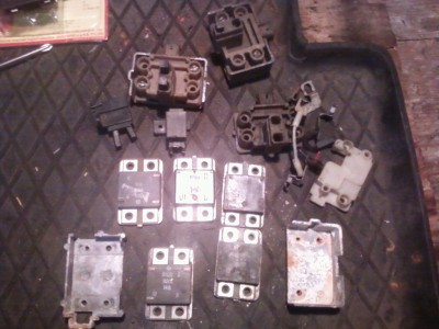

ну вот приобрёл.... Регулятор 121.3702., и реле РС-702. Как оказалось позже - прочитал - регулятор производства Украины. Тото я думаю почему регулятор стоит дешевле чем реле контроля заряда. 25 грн и 30 грн. Регулятор с лампочкой, которая светится если всё работает нормально.
Плюс чел мне подкинул кучу старого хлама в виде щёток и регуляторов...шоколадок... можно пробовать и их подключать будет. Щас собираюсь опять собрать стенд и прокрутить всё дрелькой! Шоб всё работало!

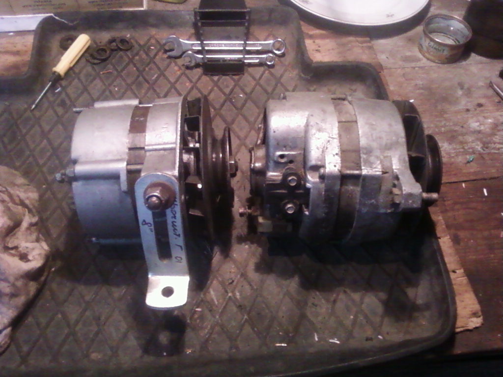

Итак установил я генератор Г221 вместо Г250 Ж1. И разочаровался!
Перед снятием Г250Ж1 замерял как он заряжает вместе с регулятором 131.3701 (ГАЗовский) - на холостых даёт 13,9 - 14-2 вольта (акум сам без зарядки токо отсоединил от зарядного - на нём было 13,5-13,2.). Поврубал свет ближний, печку, и обогрев заднего стекла - на клеммах всё те же 13,9 - 14 вольт.
Далее такие же замеры делаю на Г221. На холостых 13,5-13,6. (сам аккум выдавал 12,6 вольт). Врубаю свет ближний, ПТФ, печку и обогрев стекла - от фигня - 12 вольт. Нет зарядки! На регуляторе напряжения лампочка заряда потухла, но контрольная на панели приборов не загорается! То есть как бы смотря на контрольку - заряд идёт, но на вольтметре 12 вольт! Начинаю газовать - количество оборотов не вижу я, но зарядка не появляется!!!
Вырубаю некоторые потребители...оставил только ближний и обогрев стекла - заряд появился...13,5 вольт.
Шо робыть? де копать? Негодный регулятор украинского производства или капец генератору? Неужели нада звонить обмотки и диодный мост?
А по поводу снятого Г250-Ж1 - уточнил в книге - это москвич 2140. Если Г250 Н1 - волга, Г250 Е1 - Уаз.

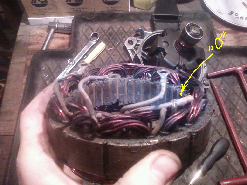

Вскрыл Г250 ж1...подшипнички лучше заменить, И нашёл я соединение нулевое обмоток фазных...На фото видно. От него сделаю вывод и буду подключать лампу контроля заряда... Бо похоже придётся на место ставить мой Г250 Ж1.
