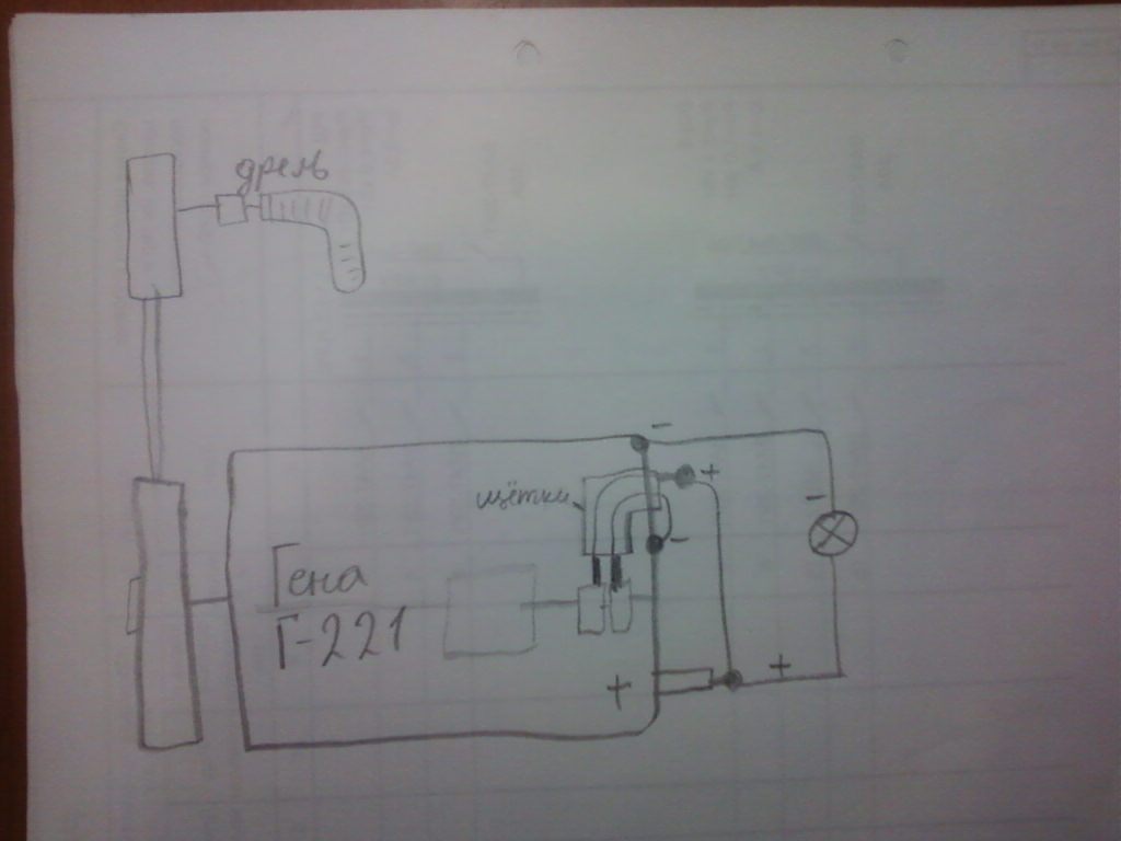

Итак товарищи, хочу вернуться к собранному недавно мной генератору Г-221(накрылся большой подшипник, а в езде геналампа контроля заряда тухла только когда набиралось более 3000 оборотов.).
Вобщем или я чего-то не доганяю или он не работает. Собрал типа на стенде вон такую схемку как на рис 1. Подключил контрольную лампу и начал вращать генератор через ремень электродрелью...на дрели шкив как на гене поставил. Дрель выдаёт до 3 тыс оборотов.
Лампочка так и не засветилась.
Насколько я начитался, то если генер работает без регулятора напруги, то просто напруга будет выше чем нужно. Вот одно я так и не могу точно понять - Аккум нужен обязательно в схеме или нет? Вот если собрать схемку как на рис 2, то может заработает?
Или без регулятора напруги и аккума ничего не будет работать?
Или всётаки гена сдох, раз не давал зарядку до 3 тыс оборотов....нада диодный мост смотреть и обмотки?
Re: Все вопросы про ГЕНЕРАТОР. Том 3
Непрочитанное сообщение гость » Пн ноя 18, 2013 21:48:35
X-TAZ писал(а):Насколько я начитался, то если генер работает без регулятора напруги, то просто напруга будет выше чем нужно.
Да, генератор будет 100% времени включен.
X-TAZ писал(а):на дрели шкив как на гене поставил. Дрель выдаёт до 3 тыс оборотов.
По факту, это всего лишь 1500 об/мин двигателя на машине, что вроде как маловато для самовозбуждения генератора.
Отсюда ответ на вопрос
X-TAZ писал(а):Аккум нужен обязательно в схеме или нет?
получается утвердительный: нужен.
Непрочитанное сообщение Антон80 » Пн ноя 18, 2013 21:50:27
Теоретически достаточно импульса возбуждения. Реально я не пробовал :whistlin:
Непрочитанное сообщение гость » Пн ноя 18, 2013 21:54:12
Антон80 писал(а):Теоретически достаточно импульса возбуждения. Реально я не пробовал :whistlin:
Правильно. Но откуда ему взяться в схеме №1?
Непрочитанное сообщение X-TAZ » Пн ноя 18, 2013 22:01:51
Не то шо 100%, а будет выдавать напругу такую шо лампочки погорят...наверное
гость писал(а):3 тыс оборотов.
а ну да - шкив на коленвалу в 2 раза больше чем на гене, значит если двигатель вращается на 1,5 тыс оборотах, то гена крутится аж 3 тыс оборотов....
гость писал(а):1500 об/мин двигателя на машине, что вроде как маловато для самовозбуждения генератора.
Непонятно почему - ведь вольтметр на машине при таких оборотах двигателя уже показывает больше 13 вольт - а значит генер даёт напругу более 13 вольт!Больше чем аккум выдаёт.
гость писал(а):самовозбуждения генератора.
Этот термин не могу понять - это возбуждение типа начальное для начала подачи геной напруги, или "самовозбуждение" означает то что генератор не на постоянных магнитах, а на катушке возбуждения работает?
Если я правильно понял, то самовозбуждение - это начальное возбуждение генератора при пуске, и чтобы оно началось это возбуждение, то нужен акум на помощь гене.... так?
Тогда опять непонятно - как тогда гена начинает выдавать напругу, если аккум на машине здох полностью и машину толкнули с толкача - получается аккум не помогает генератору начать выдавать напругу.... Или тут влияют обороты дыигателя? если они огромные, то генератор самовозбуждается, а не при помощи генератора?
Непрочитанное сообщение X-TAZ » Пн ноя 18, 2013 22:03:50
Кажецца я начинаю доганять.... значит мне нужно либо сильнее раскрутить генератор, либо просто подсоединить параллельно гене аккум....
А когда генер начнёт давать напругу, выше чем была на аккуме, то аккум можно отсоединить и гена уже сам себя будет питать или неть?
Непрочитанное сообщение Антон80 » Пн ноя 18, 2013 22:05:44
Для начала возбуждения много не надо. А далее идет замкнутый цикл, возбуждение самого себя. Во сказанул, но так и есть.
Благодарил (а): 2924 раза
Поблагодарили: 880 раз
Непрочитанное сообщение X-TAZ » Пн ноя 18, 2013 22:08:36
Антон80 писал(а):Для начала возбуждения много не надо
То есть, если возбудить гену аккумом, то даже на малых оборотах (3 тыс оборотов гены) он уже будет выдавать напругу ? И аккум можно отсоединить? И гена сам себя будет обеспечивать?
Непрочитанное сообщение Антон80 » Пн ноя 18, 2013 22:09:49
Типа того.
Непрочитанное сообщение X-TAZ » Пн ноя 18, 2013 22:11:46
Антон80 писал(а):Типа того.
Не поленюсь - щас пойду проверять.....малый аккум от скутера заряжается... щас его подключу... Надеюсь 5 а*ч хватит для возбуждения гены....
Непрочитанное сообщение X-TAZ » Пн ноя 18, 2013 23:03:50
Итак всё проверено - работает! Вот заснял даже видео! Спасибо за подсказки.
