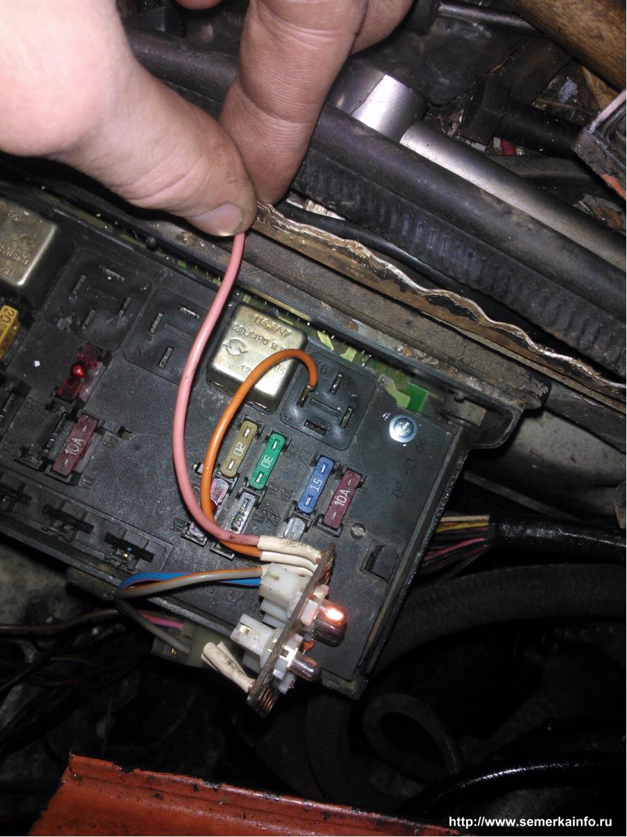

Re: Пофлудимссс? ;) (XVI)
Непрочитанное сообщение Миша » Вт фев 12, 2013 15:50:52
при таком раскладе включается ближний (если рычагом включить)
а при такой дальний (если рычагом включить)
