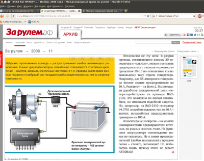

А кто нибудь ставил защиту гены и стартера от волги (газель) хотелось бы фото посмотреть и нюансы установки услышать, преды теже или ампераж поменьше нужен?

Может вот это имеете в виду?
http://www.semerka.info/forum/viewtopic ... 50#p287650
Эх, проверил ссылку в посте, она не работает, но страница такая есть, вот скрин:
Идти по этой ссылке на ЗР http://www.zr.ru/archive/zr/2006/11/ , потом пролистать до страницы 234

Точна! Респект! :beer2:
