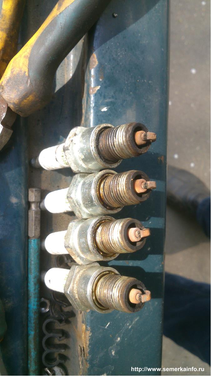

Те которые выкрутил, нагар был вот какого цвета. Запровляюсь только на ТНК, АИ95. Что скажите ?

А что по поводу второго вопроса ? 2-я фотка.
Поблагодарили: 1275 раз
Re: Все вопросы про ЗАЖИГАНИЕ.
Непрочитанное сообщение zombie177rus » Ср май 15, 2013 7:41:19
Бензин с присадками. Много...
Сообщения: 19993
Благодарил (а): 857 раз
Непрочитанное сообщение Medved@790 » Ср май 15, 2013 7:54:10
много шершавинок, ферроцен в изобилии. заправляйся 92ым хотя бы если не хочешь менять заправку.

Что грозит двигателю из за этих добавок. И на какую заправку посоветуете поменять !?
LЁLIK
Сообщения: 3358
Благодарил (а): 406 раз
Поблагодарили: 221 раз
Непрочитанное сообщение LЁLIK » Ср май 15, 2013 8:54:49
strizh-sasha писал(а):Что грозит двигателю из за этих добавок. И на какую заправку посоветуете поменять !?
Лей 92-й А с такими присадками скорее всего скоро прошьет свечи из за металлического нагара. Не бери 95-й на ТНК там голимое железо :) Если уж лить то Пульсар.
