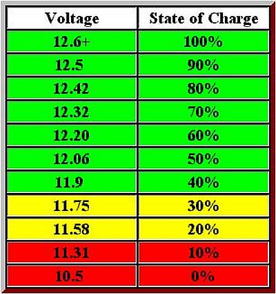

Непрочитанное сообщение PECHKIN » Пн янв 12, 2015 11:48:47
metallict422 писал(а):...У меня на заряднике написано, что вроде 12.5 - 12.7 - 75% заряда АКБ, 12.3 - 12.5 - 50%, мене 12.3 - менее 25%, ну это если память не изменяет.
Начал искать дальше, вот что НАШЕЛ
Теперь даже не знаю, подзаряжать его или нет?
Re: Все вопросы про АККУМУЛЯТОР. ч2
Непрочитанное сообщение Йожык » Пн янв 12, 2015 13:23:10
Продублирую. Новый и на 100% заряженный АКБ выдает 12,9 В, дохлый - 12 В - инфа из руководства по эксплуатации аккума. Твой заряжен наполовину.
Непрочитанное сообщение PECHKIN » Пн янв 12, 2015 15:16:13
PECHKIN писал(а):выдал 12.45, это нормально?
Новый и на 100% заряженный выдает 12,9 В :rolleyes:
3 года ему без 3 месяцев
крайний раз заряжал через зарядку пару месяцев назад (наверное первый раз за все время)
режим эксплуатации - короткие городские поездки, да и то, не каждый день.
Вообщем, я понял, пока крутит - значит все нормально :D
