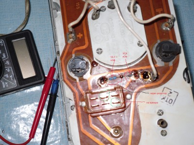

тахометр
Непрочитанное сообщение DaftVirus^58rus » Пн мар 28, 2011 16:23:26
всем привет!!!! гдето около года назад тахометр на моей семерке не стого не с сего стал странно работать т.е от 0 до 3700 работает замечательно а вот после 3700 сбрасывает на 0 и держит в той зоне до тех пор пока сам не збавишь обороты.... обороты движка падают и как только доходит до 3700 стрелка оживает :crazy: .....тогда я сам прозванивал все от и до (все норм) ездил к автоэлектрику, тот тоже давай прозванивать (все норм) взял он у меня монтажный блок , где были подозрения на плохие места пайки и контакты все пропаял и зачистил....ставим - как было так и осталось :crazy: покупаю новый тахометр , ставлю - такаяже фигня :crazy: :cry: надоело мне это(вроде на скорость не влияет) и как раз надо было уезжать, забросил до сегодня...
разобрал панель приборов , стал внимательно осматривать ее , обнаружил что на резисторе одна ножка слегка надломана , снял его ( по факту 84,3 кОм, на нем 82 кОм) ....когда снимал отлитела ножка почти под корешок .... нашел 2 резистора по 32,8 и 50,7 кОм спаял,( факту 83,5 кОм).... СТАВЛЮ - такая же хрень..... :hmmm: снял с разъема проводок импульсный (коричневосиний) присоеденил к месту спайки двух резисторов т.е импульсы идут уже не через 83,5 а через 32,8 кОм - завожу уже держит до 4300 об. ...зделал на прямую т.е без сопративления - работает четко :clap2: ... далее поставил этот проводок в раземе на не задействованый контакт где дорожка обходит резистор (на фото все видно) .... теперь работает... все равно никак не вкурю почему через резистор сбрасывает..... Может у кого какие мысли есть по этому поводу? а еще лучше может кто сталкивался с этим?

DaftVirus^58rus
Сообщения: 15
Зарегистрирован: Пт мар 18, 2011 19:30:36
Модель авто: Ваз2107 1999 г.в ,ксз, карб, 1500 куб...
Откуда: Пенза
Re: тахометр
Непрочитанное сообщение DaftVirus^58rus » Пн мар 28, 2011 19:07:14
vit84 писал(а): Не знаю на схеме никаких "соплей" не наблюдаю :hmmm:
вот и я тоже думаю - на схеме никакого сопротивления и в помине нет, а по факту присутствует и мало того импульсный провод подсоеденен на ту дорожку где стоит резистор :hmmm:

Re: тахометр
Непрочитанное сообщение олежек » Вт мар 29, 2011 6:56:06
DaftVirus^58rus
прибока похоже расчитанна как на установку в инжевую классику так и на установку в карбовую, только в карбовую как раз назовем его высковольтный сигнал (хотя это не так) поступать должен через сопротивление, а сигнал из ЭБУ напрямую минуя оное, так вот раз у тебя через резистор не работает а мимо работает, либо что то с выходом от катушки, либо проводом, либо где то что то подкорачивает или плохой контакт ИМХО...
