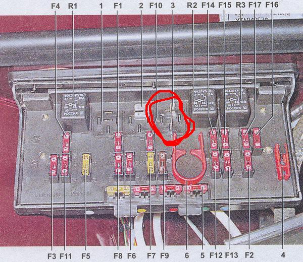

Igor001/7
Сообщения: 3653
Откуда: Красноярск
Благодарил (а): 68 раз
Поблагодарили: 142 раза
Re: ЭлектроВентилятор
Непрочитанное сообщение Igor001/7 » Чт янв 20, 2011 13:35:59
Sem93
Место где стоит реле помечено на картинке, если у тебя там действительно вместо перемычки стоит реле то либо неси его с собой в магаз либо приходишь и говоришь "дайте мне четырёхконтактное реле"
