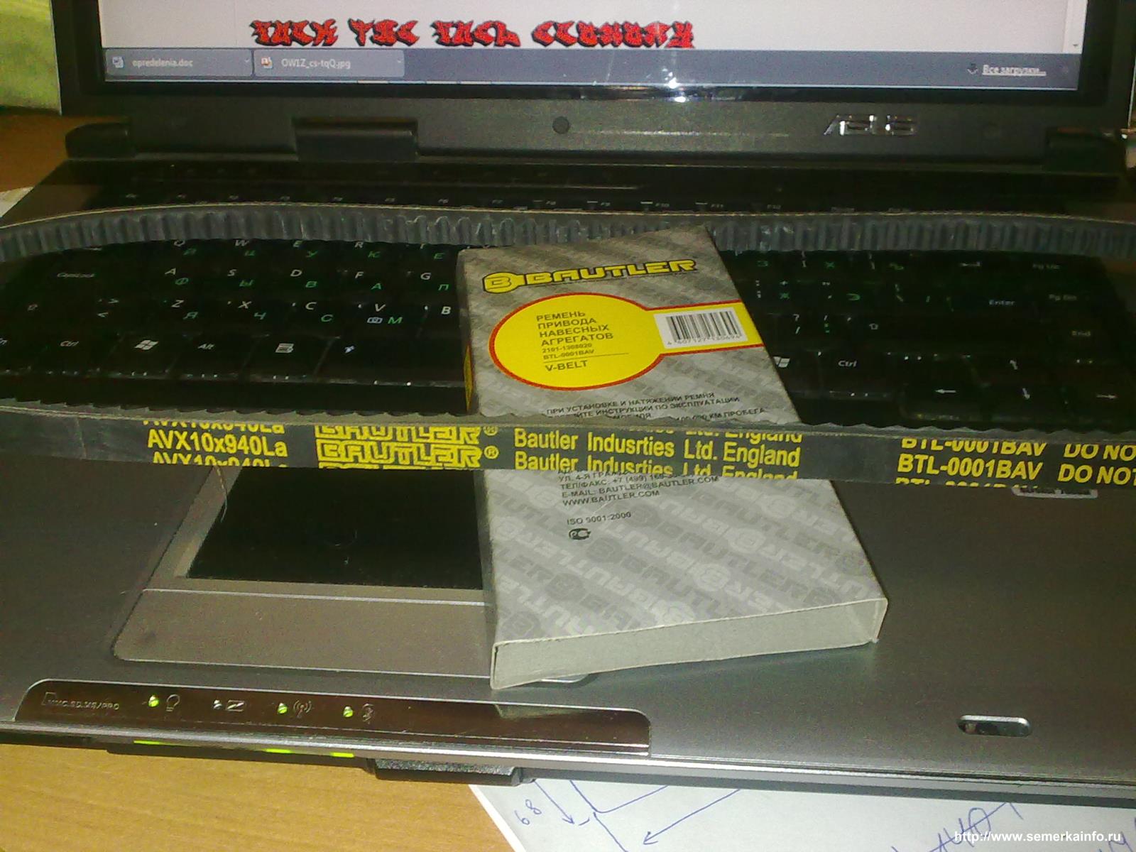

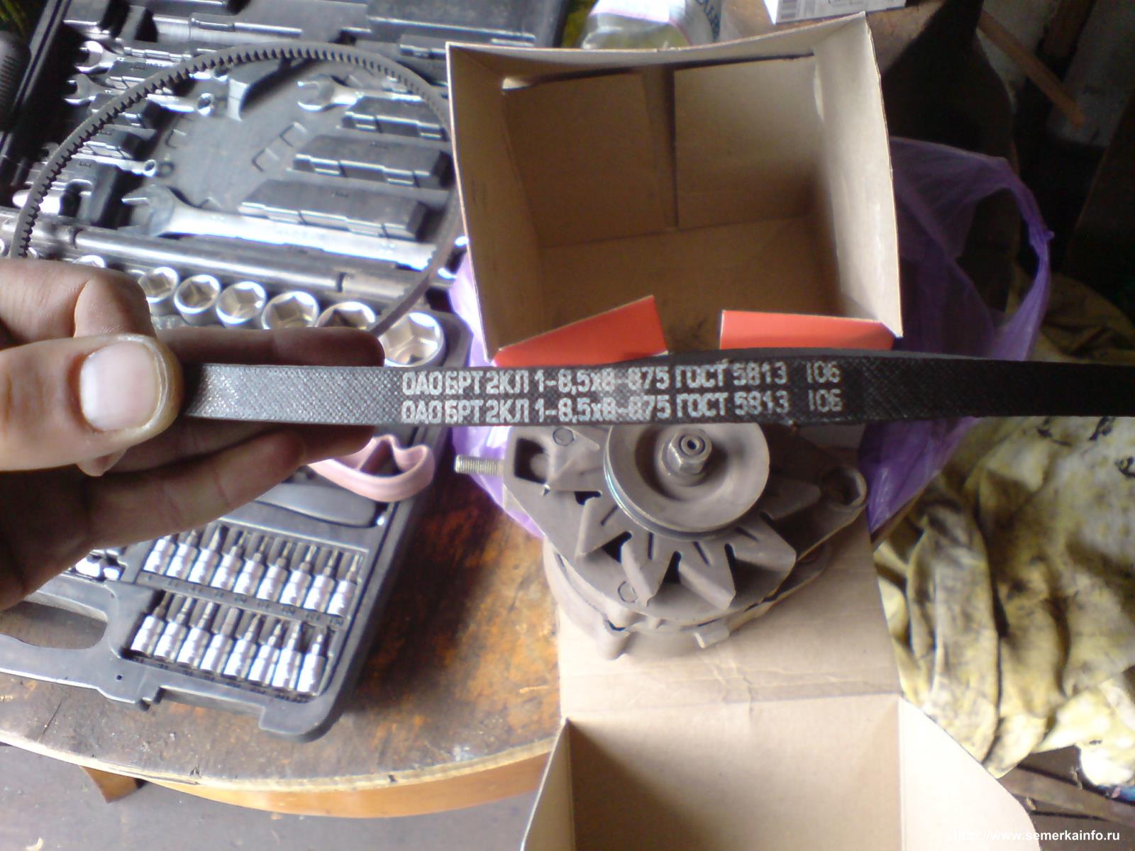

ребята! геморрой! никак не могу найти нормальный ремень для генератор-помпа-шкив двигла, старый 107 х 884 (ширина обода х длина), купил 100 х 960, таких же как страый в природе уже нет ёмаё, а аналогичный - самый малый вот 960.... боюсь шо при натяжке он нихера не натянется... впринципе сдать в магазин не проблема, но искать заканался откровенно...
Поблагодарили: 1271 раз
Re: Все вопросы про ГЕНЕРАТОР 2.
Непрочитанное сообщение zombie177rus » Пн июн 11, 2012 18:44:37
Штатная длина 944мм.
Непрочитанное сообщение Вованн » Пн июн 11, 2012 18:46:32
у меня лежит новый 10х940 - не смог натянуть. Совсем немного не хватает. 960, думаю, подойдет.

Непрочитанное сообщение JET » Пн июн 11, 2012 18:48:29
vantuzz4319
Юзаю ремни БРТ как на фото, нормально ходят и в продаже валом.
Непрочитанное сообщение Вованн » Пн июн 11, 2012 19:16:11
а вот этот не лезет
и надписи криво почему-то :psih:
надо растянуть или поменять. правда, прошло уже несколько месяцев :D
