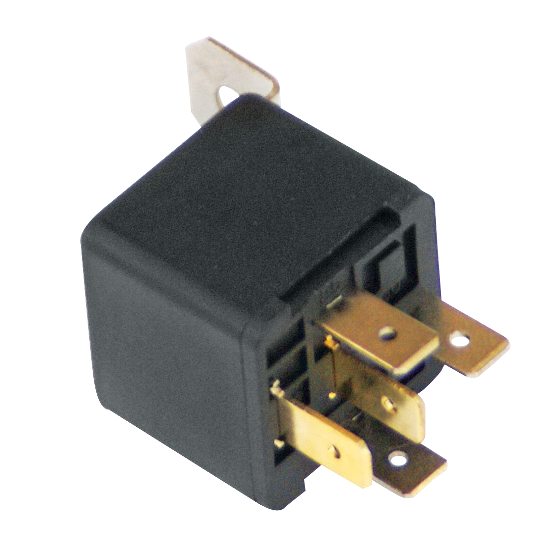

Снял проводку полностью проверил блок предохранителей проверил все что можно было, и нашел реле зарядки вышло з строя, и пару лишних проводов было, и реле зажигания у меня нету, поставил по схемке а оно не хочет выключатьса, чаво с ним делать?

значит реле с задержкой по времени. Какое использовал, есть маркировка? Можно было ставить обычное автомобильное четырехконтактное, если его ставил, то могу объяснить как проверить.

маркировка 902.3747-10, 4- котнакта

тады проверить очень элементарно, в ЧЯ (монтажный блок) вынь второе справа реле и поставь своё, потом попробуй моргнуть дальним, по идее, если у тебя в течении минуты реле не размыкает контакты то дальний должен остаться гореть в течении минуты. При этом при включении дальнего реле щелкнет, а когда отпустишь рычажок назад реле не должно отщелкнуть. Если этого наблюдаться не будет, т.е. дальний будет моргать без задержек, значит возможно где-то просто не правильно подключил.
И чтобы у нас с тобой не возникло разногласий мы говорим про реле под номером 23 по твоей схеме.

да 23.
так реле норм работает.
а тока ставлю на место 23 выключаю замок а приборка и катушка дальше работает, пару минут, а так массу снимаю с реле и сразу офф...

Studentichok
значит где-то не правильно подключил. У релюшки две цепи 85 - 86 - это цепь обмотки и 30 - 87 цепь замыкаемого контакта. Тебе надо коричневый провод выходящий со стороны салона из ЧЯ (колодка Ш1.4) прицепить на клемму 30 реле, и с клеммы 30 дальше кинуть на ЗЗ клемма 30/1. Далее от ЗЗ клемма 15 уходит синий провод к ЧЯ, его надо также продублировать на клемму 86 реле, а с клеммы 85 реле кинуть провод на кузов автомобиля. При чем там где будешь прикручивать провод от клеммы 85 реле, краску на кузове надо счесать. Ну и с 87 клеммы реле на колодку ЧЯ Ш1.6.

теперь ваще не хочет выключаться реле...

у меня она не глохнет потому что реле зажигания не хочет размыкать, а срезал провода которые тоже бывший владелец киданул. блок проверял тестером, вроде норм.

Ты сделай тогда иначе, выключи замок и сними провод питания катушки с этого реле или замерь тестером, убедись в немедленном отключении питания, убедись в немедленном размыкании контактов реле. Сними вообще все провода с реле в конце концов, что при этом произойдёт?

як снять провод, то тоді офф....

а яка маркеровка на реле має бути, і 4-х чи 5-ти контактне...???
Поблагодарили: 770 раз
Re: Что-то замкнуло? (при повороте ключа приборка не работае
Непрочитанное сообщение metallict422 » Пт мар 30, 2012 11:00:16
четырехконтактное. Такая маркировка, как ты указал выше, подходит - это самое обыкновенное автомобильное реле без всяких задержек.

Уже реле заработало, и новая проблема:
провод 15 замка зажигания включает приборку, хотя это должно делать провод 87 реле зажигания, или я ошибаюсь?
Непрочитанное сообщение metallict422 » Пт мар 30, 2012 17:24:38
Studentichok писал(а):провод 15 замка зажигания включает приборку
если реле как таковое отсутствует в авто.
Studentichok писал(а):хотя это должно делать провод 87 реле зажигания
при правильно подключенном реле :yes:
