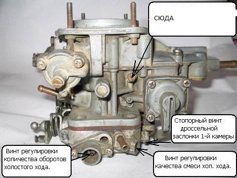

подскажите ставить или нет на карб "электромагнитный запорный клапан" и что он даст???
вот тут
Благодарил (а): 299 раз
Поблагодарили: 624 раза
Re: Система ЭПХХ. Неисправности и ремонт
Непрочитанное сообщение D.I.M.A.R. » Чт апр 05, 2012 13:44:52
mishanya6082 писал(а):"электромагнитный запорный клапан"
если карб в точности как на картинке без микропереключателя, то стОит.
mishanya6082 писал(а):и что он даст???
после выключения зажигания не будет дергаться двигатель

эх не прет меня на эту систему. сегодня стала отвратно ХХ держать, бывает заведешь а она на ХХ еле поднимается, чут ли не глохнет.
открыл капот скинул разъем с пневмоклапана а машина так и работает. одел на место. снял трубку с карба - машина по оборотам садится но не глохнет, в трубку сильно воздух сосет, если трубку заткнуть обороты еще сильнее садятся.
начал проверку напряжение на пневмоклапане - есть
газую щелкает - есть
проверил его воздух держит, подкинул еще один без изменений.
начал проверять блок эпхх - напряжение есть если газовать падает - значит работает.
микрик - исправен, отрегулирован
игла ХХ - мембрана целая, разряжение держит, да и сроку ей неделя.
куда дальше копать не знаю.
Nonamer
Сообщения: 741
Поблагодарили: 45 раз
Непрочитанное сообщение Nonamer » Сб май 12, 2012 6:47:36
Митрофан писал(а):снял трубку с карба - машина по оборотам садится но не глохнет
Это плохо. Либо положение дроссельной заслонки сбито (крутили упорные винты заслонки) либо игла экономайзера не держит.
Для начала надо добиться чтобы без шланга глохла!
Сообщения: 19978
Благодарил (а): 854 раза
Поблагодарили: 1436 раз
Непрочитанное сообщение Medved@790 » Сб май 12, 2012 15:49:59
Митрофан
если не глохнет - значит льет в обход жиклера ХХ, ищи в ту сторону!
Сообщения: 42120
Благодарил (а): 2698 раз
Поблагодарили: 5080 раз
Непрочитанное сообщение Буйный » Сб май 12, 2012 16:28:19
Medved@790 писал(а):если не глохнет - значит льет в обход жиклера ХХ, ищи в ту сторону!
А вот и причина-
Nonamer писал(а):крутили упорные винты заслонки

да ребята косяк, крутил я винты заслонок. что теперь делать блин. я не помню как они стояли
Zayec
Сообщения: 5754
Откуда: Рязань
Благодарил (а): 77 раз
Поблагодарили: 300 раз
Непрочитанное сообщение Zayec » Вс май 13, 2012 19:03:02
Митрофан писал(а):крутил я винты заслонок. что теперь делать блин. я не помню как они стояли
Дык в мурзилке всё есть. С картинками.
