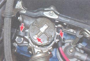

Serega122 писал(а):у меня возникла такая проблема, снимал трамблер почистить контакты, потом поставил обратно, выставил коленвал по метке, трамблер с помощью лампочки вывел, попробовал завести и нифига, искры нету, что то забыл или не так сделал?
-не так поставил трамблер (ошибся на 180 градусов)
-не подключил провода с трамблера
-нет зазора 0,4 мм между разорванными контактами
-еще варианты(хрен его знает что ты там навертел).......

D.I.M.A.R. писал(а):не так поставил трамблер (ошибся на 180 градусов)
делал как показано на рисунке

Serega122 писал(а):делал как показано на рисунке
на рисунке бегунок на первом цилиндре а ты уверен что такт сжатия тоже в 1-м цилиндре, как вытащил так и нужно было поставить
