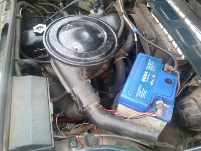

Alex**
Сообщения: 3157
Откуда: 52 rus Г.Урень
Благодарил (а): 152 раза
Поблагодарили: 174 раза
Re: Все вопросы про СТАРТЕР.
Непрочитанное сообщение Alex** » Сб мар 10, 2012 13:10:33
JET писал(а):Кому завод поставил,
:yes: У мну имеется заводская.
Alex**
Сообщения: 3157
Непрочитанное сообщение Alex** » Сб мар 10, 2012 13:26:49
Вот она: :)

Я сам добавлял. Со стартером намаялся, а потом умный электрик подсказал :-J Алексей Палыч что за релюшка рядом????
Непрочитанное сообщение гость » Сб мар 10, 2012 14:37:39
Alex** писал(а):гость
Вот она: :)
Alex**, да я знаю. Просто в 2004 вряд ли ставили.
