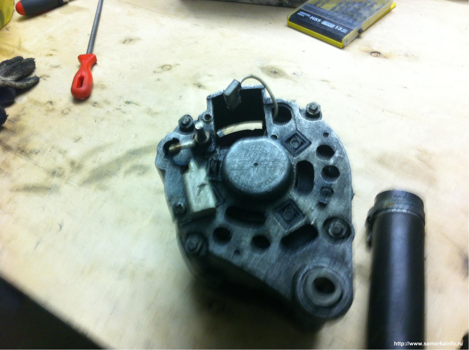

Как видишь снял гену через верх и без проблем, я дольше трубки с заводскими хомутами снимал. Термостат еще ни разу не менялся!
Добавлено спустя 1 минуту 14 секунд:
Re: Все вопросы про ГЕНЕРАТОР. Том 4
D.I.M.A.R. писал(а):
Prepod48 писал(а):Ну-ну
торцевая головка на 19 с трещеточкой - все что нужно.
Желательно длинную, или короткую с коротким удлинителем
У меня накидной с трещеткой
Добавлено спустя 26 минут 38 секунд:
Вот в разобраном виде

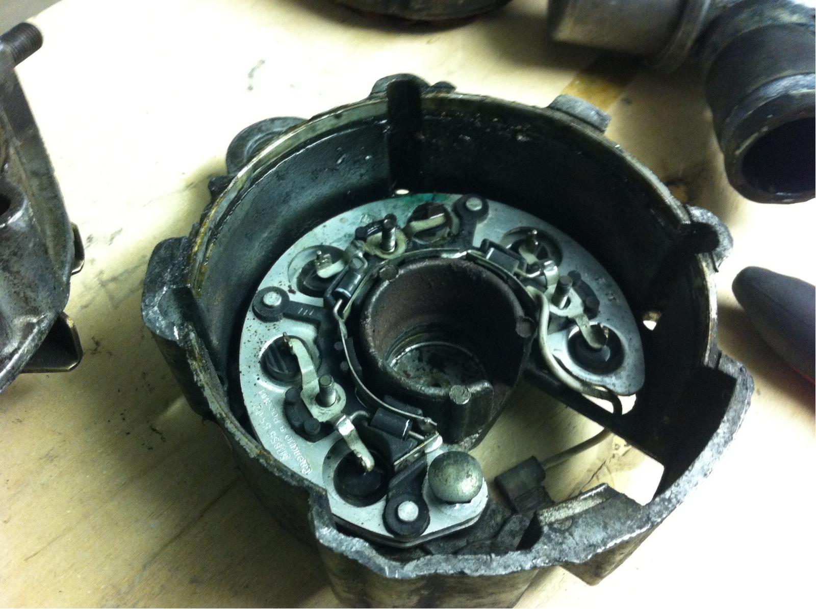

Все почистил, помыл, поменял диодный мост, передние подшипник-результат 0)))
Благодарил (а): 297 раз
Поблагодарили: 621 раз
Непрочитанное сообщение D.I.M.A.R. » Пт фев 20, 2015 18:28:54
варианты:
-регулятор напряжения
-работоспособность лампы в приборной панели
-целостность обмотки ротора, статора?
Иван64
Сообщения: 2484
Модель авто: ВАЗ 2111
Откуда: ПИТЕР
Благодарил (а): 219 раз
Поблагодарили: 214 раз
Непрочитанное сообщение Иван64 » Пт фев 20, 2015 19:43:32
Регулятор стоит ТОРН. Лампочка при включении зажигания еле заметно мерцает. При заведённом двигателе гаснет сразу. Обмотки про звонил, все в порядке.
Сообщения: 18063
Модель авто: Lada Vesta SW Cross, "Маэстро", 2021 г.в., H4M+CVT, люкс, 66 000 км
Благодарил (а): 1450 раз
Поблагодарили: 2203 раза
Непрочитанное сообщение Препод48рус » Пт фев 20, 2015 22:17:19
Мерцать не должна :hmmm:
