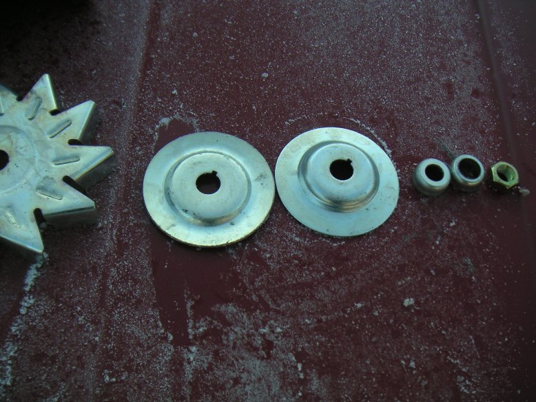

купил новыый шкив. Он из конструтора "Юный техник". Старый был цельный. Вот выложил по частям (1,2,3,4,5). Как его правильно собрать? может у кого-то есть рисунки? может к нему что-то прилагалось, но дали последний, с витрины

не хватает сегментной шпонки и дистанционной шайбы и регулировочного кольца, а те что на картинке какие то не те шайбы
вот здесь пошаговая разборка, соответственно собирай в обратной последовательности
еще здесь посмотри
