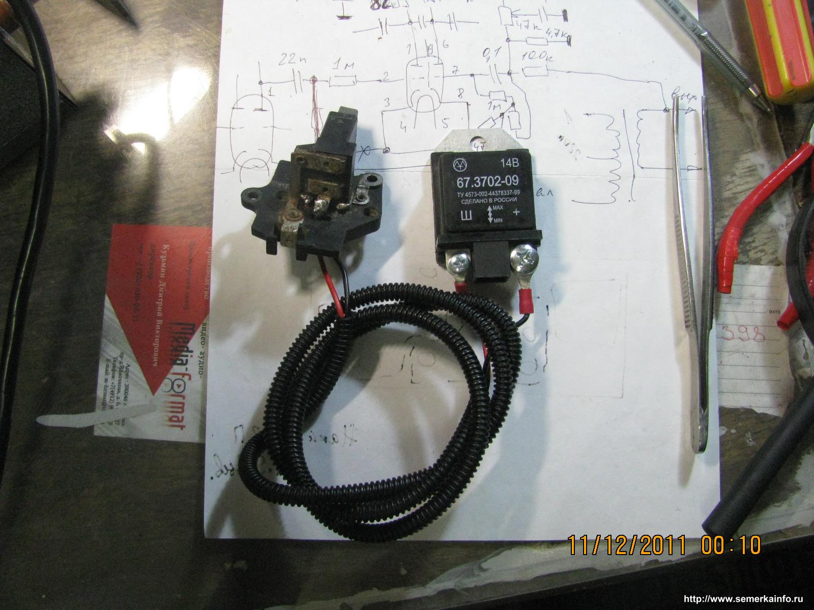

есть у кого нибудь схема РН и реально ли ее собрать самому, по сути разницы же нет в генах ВАЗ и Пассат, а то мне вчера пришлось 120 км на АКБ "нестись" всю дорогу держал 150-160км/ч

Купи трёхуровневый и его провода на щётки пассатовского припаяй. Это быстрее и проще. Я припаивал к штатному щёточному узлу, удалив предварительно регулятор.

А на заднем плане ламповый РН))) LOL

Не, эт ламповый усилитель мощности. Пришлось чертить схему, а то никак не мог вкурить, где неисправность. LOL

Непрочитанное сообщение vit84 » Вс фев 05, 2012 16:11:59
Zayec
это с какой модели?

vit84 писал(а):это с какой модели?
Это трёхуровневый регулятор. Ставится на многие генераторы. Отличия только в щёточном узле. http://www.12v.ru/site.xp/050050054124052052056124.html

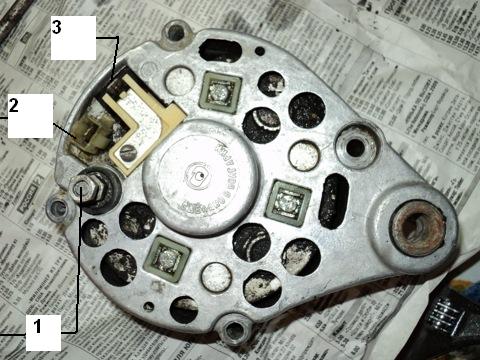

вот фотка.а вот вопрос.нет провода на щетки(3).где его найти(от куда идет)генератор Г-221.авто ваз21043

Zayec писал(а):shketyara174
Этих генраторов в нете как собак нерезанных. Вот тут http://www.autodux.ru/lcars/vaz/gnr.html
это понятно.просто я забрал эту машину как конструктор(вся разобрана была)сделал капиталку.собрал а ген ставлю и понимаю что у меня не хватает одного контакта

Ну ты по ссылке-то сходи, мил человек. Там и увидишь, что одна щётка - это вывод 67, а вторая там внутри сразу к массе подключена. и в тексте статьи про это чёрным по белому - Одна из щеток через пластину 20 соединена с массой генератора, а другая - со штекером "67". То есть вывод 3 на твоём фото - это одна щётка, а вот там пластину с винтом видно - это вторая.
