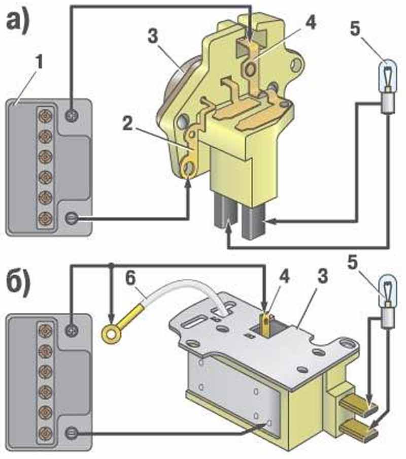

Подскажите, полжалуйста, кто знает, к какому из 2-х выводов регулятора напряжения добавить диод для поднятия напряжения на 0.6-0.8в. с выхода генератора 37.3701 со старым регулятором напряжения (до 1996 г.) у ВАЗ 2107 1996 г.
Сейчас напряжение на ХХ без нагрузки и непрогретом двигателе - 13.8 -13,9 в. , а хотелось бы иметь 14.4 в., так как досталась необслуживаемая кальциевая Варта, а ей 13.8 в. для зарядки явно не хватает.
Регулятор напряжения такой как на приложенном рис. Б - один вывод (6) идет на основной выход генератора, а другой (4) на Г-образный разъем с выхода дополнительных диодов.
Думаю, что по здравому смыслу надо вставить диод в разрыв разъема с выхода генератора, так как именно с него и подается напряжение на все потребители и его изменение и нужно контролировать, а не с выхода дополнительных диодов, с которых запитыватся обмотка возбуждения. Или я не прав?

Re: Все вопросы про ГЕНЕРАТОР 2.
Непрочитанное сообщение K.M. » Вс сен 18, 2011 14:14:57
rsm604 писал(а):Думаю, что по здравому смыслу надо вставить диод в разрыв разъема с выхода генератора
Непрочитанное сообщение mik58 » Вс сен 18, 2011 15:29:01
правильнее диод вставлять в цепь со стороны минуса
Непрочитанное сообщение rsm604 » Вс сен 18, 2011 15:51:09
mik58
Нельзя ли пояснить ?
Кстати, а у тебя какой стоит генератор и регулятор напряжения и какое напряжение он выдает на холодном и прогретом двигателе без нагрузки и с габаритами? А то у меня на инжекторной семерке 2007 г.в. и штатном регуляторе с включенными габаритами на прогретом двигателе просаживалось до 13,2 в - заменил на "Ренато" и сейчас 14,2-14,3
Непрочитанное сообщение rsm604 » Пн сен 19, 2011 18:04:26
K.M.
mik58
Вставил диод в разрыв вывода, идущего к выводу 30 генератора 37.3701 (регулятора напряжения старого типа с двумя выводами: на основные и дополнительные диоды).
На ХХ напряжение на аккумуляторе (кальциевая Варта) поднялось примерно на 0.5-0.6 вольта (14.3 -14.4 в.) и, что замечательно, напряжение практически не зависит от нагрузки, так как регулятор старого типа (до 1996г.), а он напряжение контролирует с основных диодов, а не с дополнительных.
Посмотрим как у него при этом будет работать терморегулятор (если он есть) при прогреве двигателя.
Непрочитанное сообщение rsm604 » Пн сен 19, 2011 21:18:08
mik58
Конечно ты прав, диод в разрыв земли более безопасно на предмет КЗ, чем в разрыв +, но в + более просто и технологично вставить диод, не вынимая регулятор.
Думаю, что случае с этим квдратным престарелым регулятором, у которого земля на корпусе ( см. рис. Б в посте от 18.09.2011 13:07:31) изолировать землю и в разрыв земли поставить диод будет очень проблематично в отличие от регуляторов после 1996 г. с круглой таблеткой (см. рис. А)., где землю легко изолировать от корпуса генератора.
Зато этот старый регулятор с двумя входами спроектирован более грамотно и не дает просадки напряжения при любой нагрузке в отличие от новых (см. рис. А), поэтому я его и не заменил на новый, хотя у нового нет утечки
