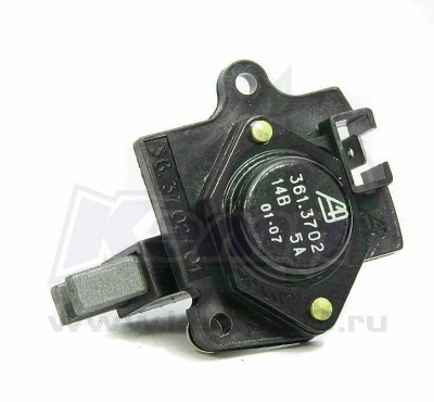

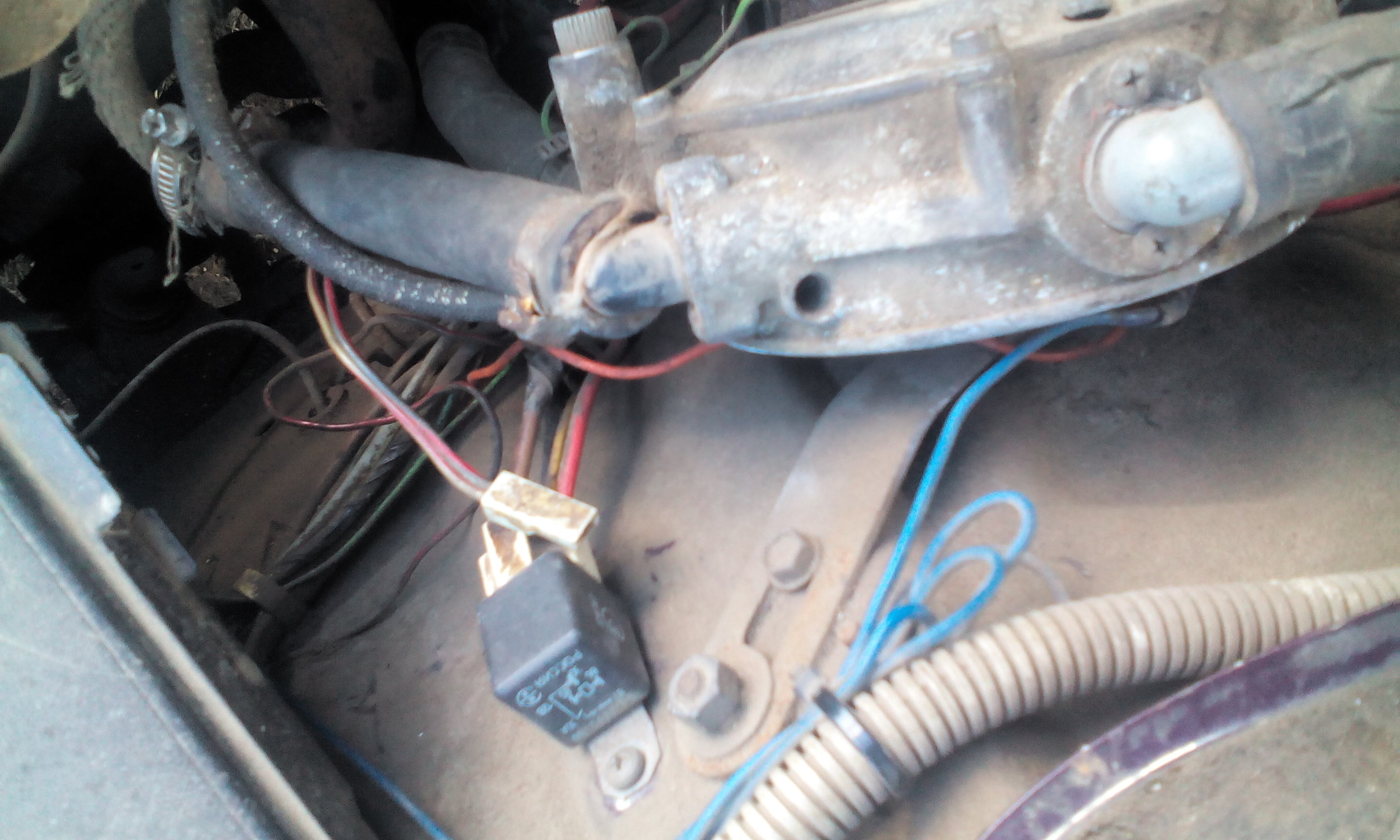

После 2 месячного простоя, генератор 37.3701 перестал заряжать аккумулятор. Снял, почистил, прозвонил, сменил щетки -нет заряда. Сегодня обратил внимание, что есть два свободных разъема (один на фото,второй оранжевый чуть правее), не нашел Реле-регулятор напряжения(кто-то ему ноги приделал). Если реле 591-3702-01 должно стоять , то как его подключить к этим разъемам?

На этот генератор РР смонтирован со щетками.
Лампа в приборке цела?
