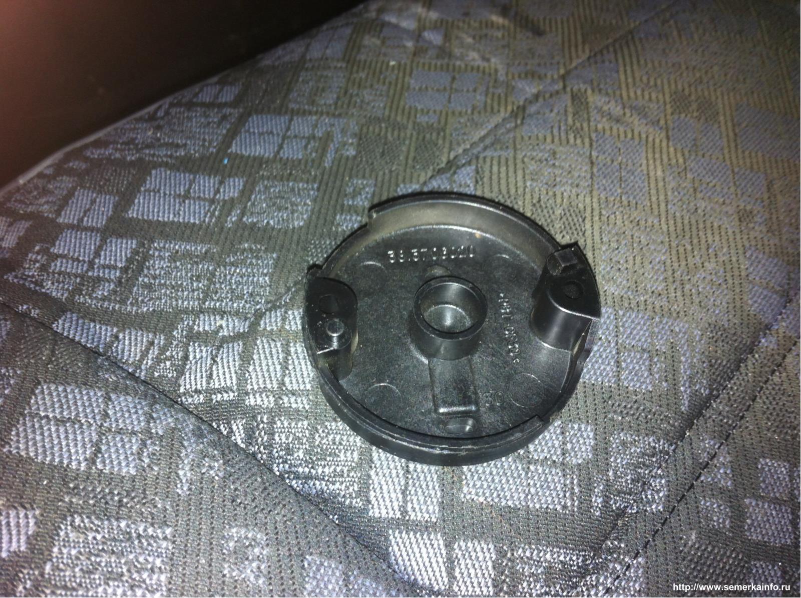

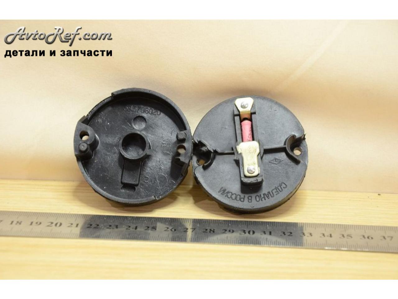

www7
Сообщения: 454
Откуда: Харьков (UA_21)
Re: Все вопросы про ЗАЖИГАНИЕ. Часть 2.
Непрочитанное сообщение www7 » Пт фев 27, 2015 19:08:36
zombie177rus писал(а):Материал контактов бегунка не очень важен, важны пластик самого бегунка и сопротивление резюка.
так пластик вроде такой же...резюк на вид тоже...
отличается только контактами был как на картинке1, а купил как на 2
(на первом контакты сплюснуты, а на втором как бы капельками)

Непрочитанное сообщение Иван64 » Пт фев 27, 2015 19:10:32
Первое фото для БСЗ

это понятно...я же написал, что у меня такой и стоял...
вот купил как на втором...и спрашиваю: ниче страшного? или надо поискать как на 1?

Непрочитанное сообщение Иван64 » Пт фев 27, 2015 19:14:01
Искать как на 1 фото

Непрочитанное сообщение zombie177rus » Пт фев 27, 2015 19:20:41
Иван64 писал(а):Первое фото для БСЗ
Не факт - фото мелкое.
Непрочитанное сообщение zombie177rus » Пт фев 27, 2015 19:50:56
Нужно нормальное фото снизу и сверху. Тогда и скажу своё мнение.
А исходя из увиденного: оба косячные.
