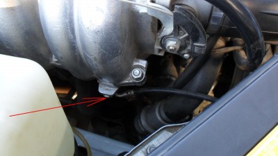

Sterlik писал(а):контакты я еще не смотрел
С них и начни. И перенеси массовый силовой провод со шпильки выпускного коллектора (клемма обгорает) на шпильку ресивера, почти уверен, что трабла там.
