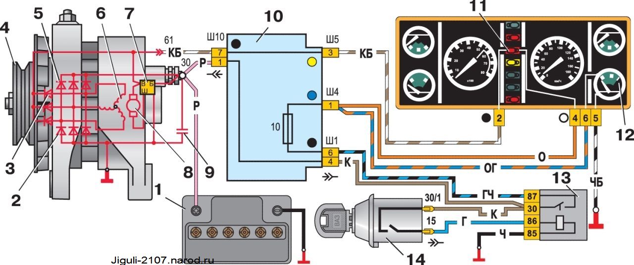

пока не прозванивал, машина уехала) завтра или после завтра начну прозванивать всё вот по этой схеме

Исходя из этой схемы, получается 3 варианта:
1. Или обрыв оранжево-голубого провода;
2. Обрыв черно-белого провода;
3. Обрыв дорожки на плате приборной панели, что мне кажется маловероятно

EyGeNII писал(а):Исходя из этой схемы, получается 3 варианта:
ты рисуешь те же яйца - только сбоку http://www.semerka.info/forum/viewtopic ... 62#p575762
