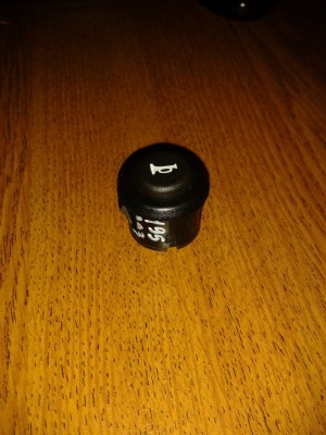

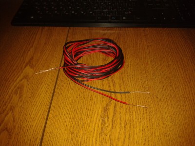

Решил упростить себе задачу, вывести сигнал на отдельную кнопку.И что-то незнаю как лучше сделать, посоветуйте. В электрики вообще не соображаю.

Непрочитанное сообщение Randall » Вс ноя 03, 2013 20:42:33
Во-первых, следует открыть схему...
Не стоит кнопку городить прямо на гавкалку, ибо последняя жрет довольно приличный ток! Кнопка быстро уйдет на тот свет. Гавкалкой управляет реле, катушку которого и коммутируют контакты клаквона на руле. Вот туда и нужно подключить кнопку. Собственно, один конец к проводу, идущему в руль, второй конец кнопки на массу. Это серо-черный провод от колодки блока предохранителей (3й пин разъема Ш4) в салоне авто. Повторюсь, идет он в рулевую колодку.

Непрочитанное сообщение Буйный » Пн ноя 04, 2013 4:45:44
denis_amd писал(а):ну и все-таки как лучше сделать?
Точно как на этой схеме. Твоя новая кнопка - поз.3 и новый провод это серо-чёрный провод на схеме. Если в ЧЯ(МБ) стоит перемычка вместо реле, то ставь последнее, как и советовал Randall.

Re: Помогите вывести отдельно кнопку сигнала
Непрочитанное сообщение denis_amd » Пн ноя 04, 2013 6:49:35
Тоесть, на кнопку идет серо-черный провод "это +", а "-" на массу вывести?
Непрочитанное сообщение bilbo » Пн ноя 04, 2013 7:05:33
С руля провод. :pop:
Один контакт кнопки к массе (ближайший болтик), второй на серый провод.
Непрочитанное сообщение denis_amd » Пн ноя 04, 2013 9:12:02
Вобщем, все сделал на много проще. Просто подтянул контакт на руле и сигнал заработал. Не пришлось тянуть эту кнопку. Все-равно всем спасибо за информацию, в будущем пригодится :)
