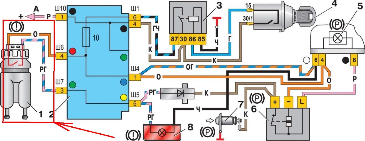

А какие провода подключается к крышке бачка? А то у меня прежние хозяева все провода повырезали. под капотом очень много проводов болтаются никуда не подключенные. при этом почти вся электроника работает.
Поблагодарили: 1275 раз
Re: лампочка тормозухи
Непрочитанное сообщение zombie177rus » Сб сен 07, 2013 15:26:46
Цветная схема в помощь...
Сообщения: 42187
Благодарил (а): 2713 раз
Поблагодарили: 5092 раза
Непрочитанное сообщение Буйный » Сб сен 07, 2013 17:37:42
Рамиль 14.03 писал(а):А какие провода подключается к крышке бачка?
Оранжевый (обычно сдвоенный) и розовый с голубой полосой.
