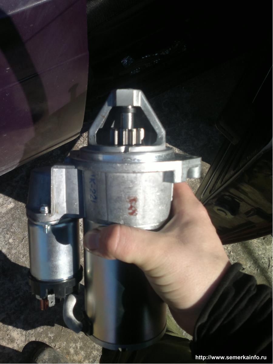

свежие новости.
редукторный стартер фенокс конечно...не редукторный (w00t)
он прямого привода, молодцы!
а вот и король вечеринок - нормальный стартер кзатэ, смазки конечно в нем было на ноготь намазать - другим смахнуть, так что добили малость.
работает, шепчет, при прогреве не тупит.
я не говорю что фенокс не работал или не крутил, но блин нафига толкать товар продавцу, да что там - ПРОИЗВОДИТЕЛЮ с несоответствующим названием??

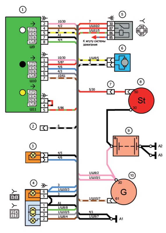

Уважаемые форумчане
Машина: 2107 инжектор 2008 года.
Возникла такая проблема:
после снятия и обратной установки – клеймы аккумулятора перестала заводится машина (не крутит стартер), но все электрические приборы работают.
При перемыкании стартера он работает.
Что делали:
- заменили контактную группу в замке зажигания
- заменили 2 релюшки в салоне под бардачком и 1 под капотом
- определили что на контактах 86 и 85 дополнительного реле стартера (релюшка установлена под капотом) не идет ток. На 86 ток начинает идти если повернуть ключ в замке зажигания (т.е. начать заводить машину) Если кинуть с 85 на корпус, то при запуске машины стартер начинает крутить, но машина все равно не заводится. На схеме найденной, на просторах сети 85 контакт идет к жгуту системы зажигания, но что это значит понять не могу и найти где в салоне идет этот провод тоже не могу.
Такое ощущение, что пропала масса, но это мои догадки.
Можете ли сделать предположения, что произошло с машиной?

На входе главного реле ЭСУД есть питание? Полярность аккума не путали? Клемму снимали одну, или обе? Жестянку делали со сваркой?

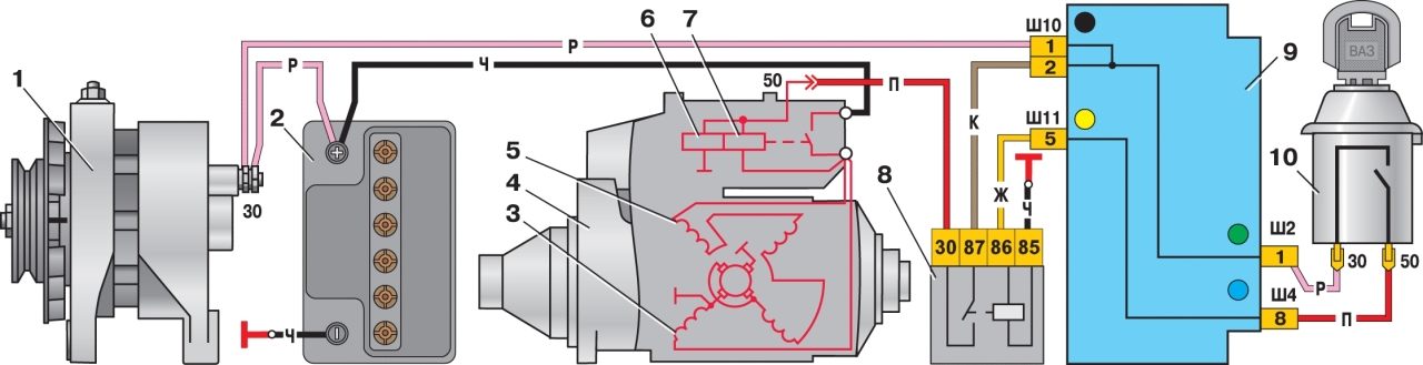

Lerm писал(а):на просторах сети 85 контакт идет к жгуту системы зажигания, но что это значит понять не могу
Это очепятка в схеме. Контакт 85 должен всегда плотно сидеть на "массе", а на контакт 86 подаётся питание через дорожку в монтажном блоке с клеммы 50 замка зажигания. То есть, если
Lerm писал(а):На 86 ток начинает идти если повернуть ключ в замке зажигания
, то управляющее напряжение на реле с замка приходит.
Lerm писал(а): Если кинуть с 85 на корпус,
Вот этот провод (обычно чёрного цвета) и нужно прикрутить к кузову.
Lerm писал(а):но машина все равно не заводится.
А вот это обсуждается тут http://www.semerka.info/forum/viewtopic.php?f=22&t=7340
П.С. Вот тебе более читабельная схема

Толя, на инже мозг разрешает работу реле стартёра по МАССЕ.

zombie177rus писал(а):Толя, на инже мозг разрешает работу реле стартёра по МАССЕ.
Аааа, то есть на этот вопрос
Lerm писал(а): 85 контакт идет к жгуту системы зажигания, но что это значит понять не могу
нужно ответить несколько иначе: от этого контакта пурпурно-голубой провод идёт на 50-ю ногу ЭБУ, который и замыкает его на массу при определённых условиях, то есть
zombie177rus писал(а):мозг разрешает работу реле стартёра по МАССЕ.
. :beer2:

Я у себя этот провод к реле отрезал и на массу посадил. Провод от мозга висит в воздухе. Про цвет: у меня он чёрный с красной полосой. Почему-то...

zombie177rus писал(а):Я у себя этот провод к реле отрезал и на массу посадил. Провод от мозга висит в воздухе.
Вот и я об этом же подумал!
zombie177rus писал(а): Про цвет: у меня он чёрный с красной полосой. Почему-то..
. Ну, мож и так, но у меня он в чёрной "трубке", стрелка на фото

Lerm
Сообщения: 2
Зарегистрирован: Вс май 19, 2013 20:36:25
Модель авто: 2107, 2008 года
Re: Все вопросы про СТАРТЕР.
Непрочитанное сообщение Lerm » Вт май 21, 2013 17:17:14
Спасибо за помощь.
Проблема решилась поездкой к мастеру-диагносту.
Проблема была в ЭБУ, перепрошили и как рукой сняло.
Вопрос только как получилось, что прошивка слетела с ЭБУ?
Может ли быть это связано, что часто пробивает на корпус автомашины, или со снятием “-” клеммы с аккумулятора?

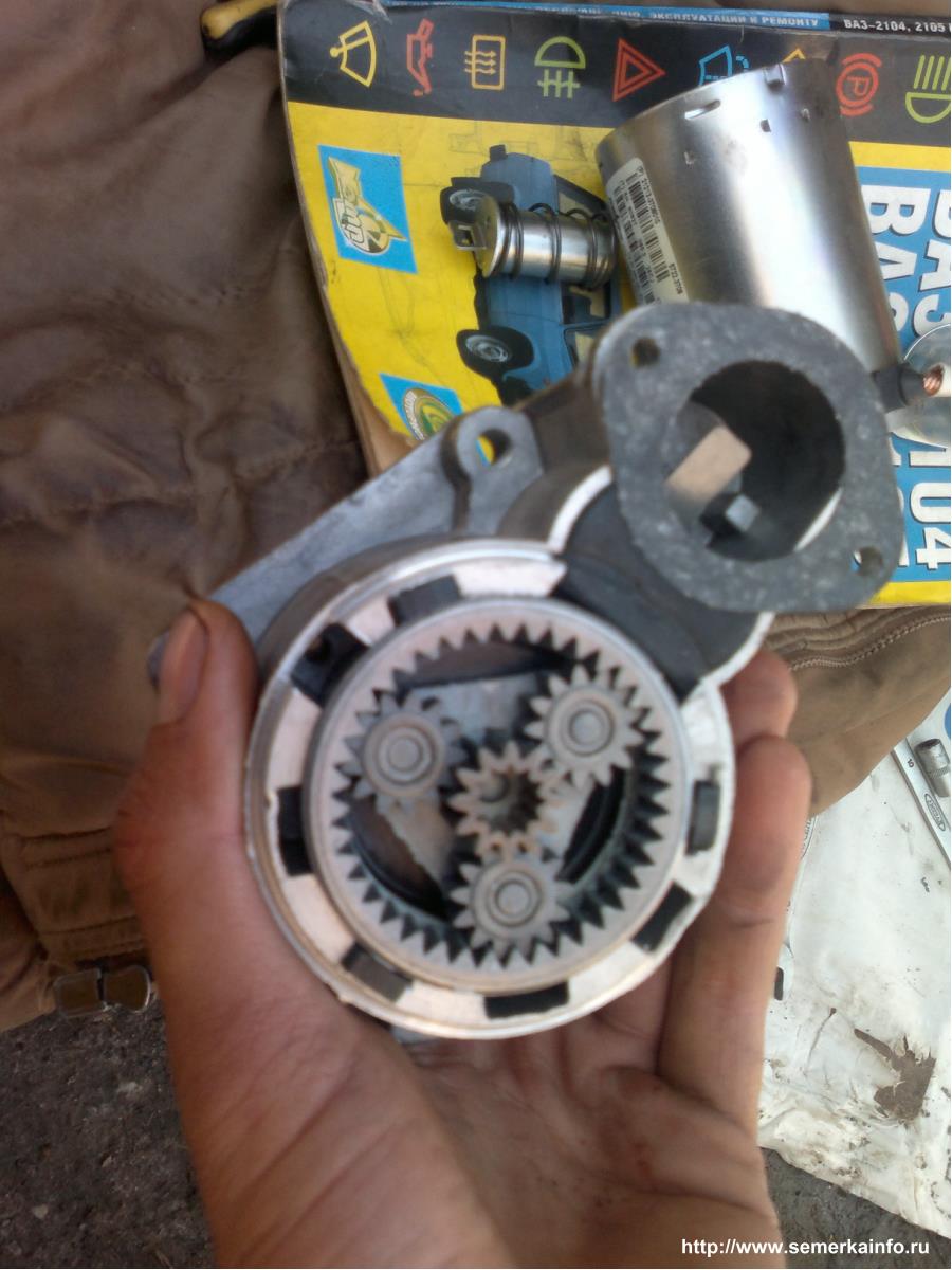

январь7.2 писал(а):Заводил сегодня 5 рублевой монетой и подачей + на втягивающий. Оказалось что термозащитный щиток еще и внизу болтом крепится, этот болт открутить сверху не представилось возможным, выломал щиток . Так как втягивающего в областном городе не нашлось - пришлось купить стартер китайский целиком. Еще не известно сколько он проработает...Изображение1600 рупий
Стартер сдох этот - вскрытие еще не делал - это тот самый "редукторный" - который "в любой мороз крутит на ура, мало берет" и некоторые барыги по 5 тысяч продают его - типа, это ж редукторный! Шестерни звенят, в зацеп не входят - при всем при этом еще и сам мотор стартера работает "морзянкой" - видимо еще и щеткам хана. Купил на замену белорусский , бочонок обычный - кстати не как не получалось поставить пока в сторону не отвел поддержку ресивера. Умер за 1 раз - еле завелся.
