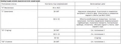

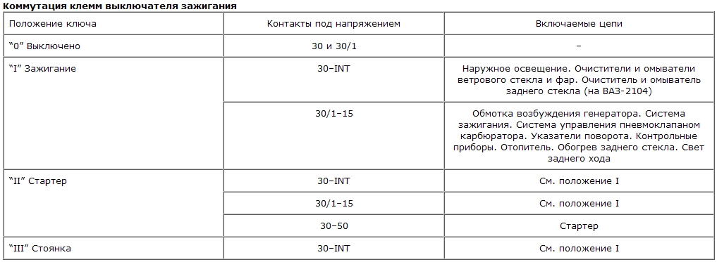

Сусанин писал(а):такой?
http://www.vaz-2101-07.ru/avto_remont/i ... pot-19.jpg
В положении III ключ вынимается ВСЕ работает, кроме печки ,подогрева...
В положении 0 НИЧЕГО не работает кроме прикуривателя..
В положении I зажигание ВСе работает ..и печка и подогрев заднего стекла..
В положении II старт двига...
ТАК И ДОЛЖНО БЫТЬ!!!
Последний раз редактировалось Werzila Вт янв 10, 2012 14:27:22, всего редактировалось 1 раз.
Сообщения: 11089
Re: не выключается зажигание
Непрочитанное сообщение metallict422 » Вт янв 10, 2012 14:23:51
по-моему так понятнее. Ну и еще по фото Сусанина смотреть, тогда точно понятно.
В положении III ключ вставляется и вынимается.

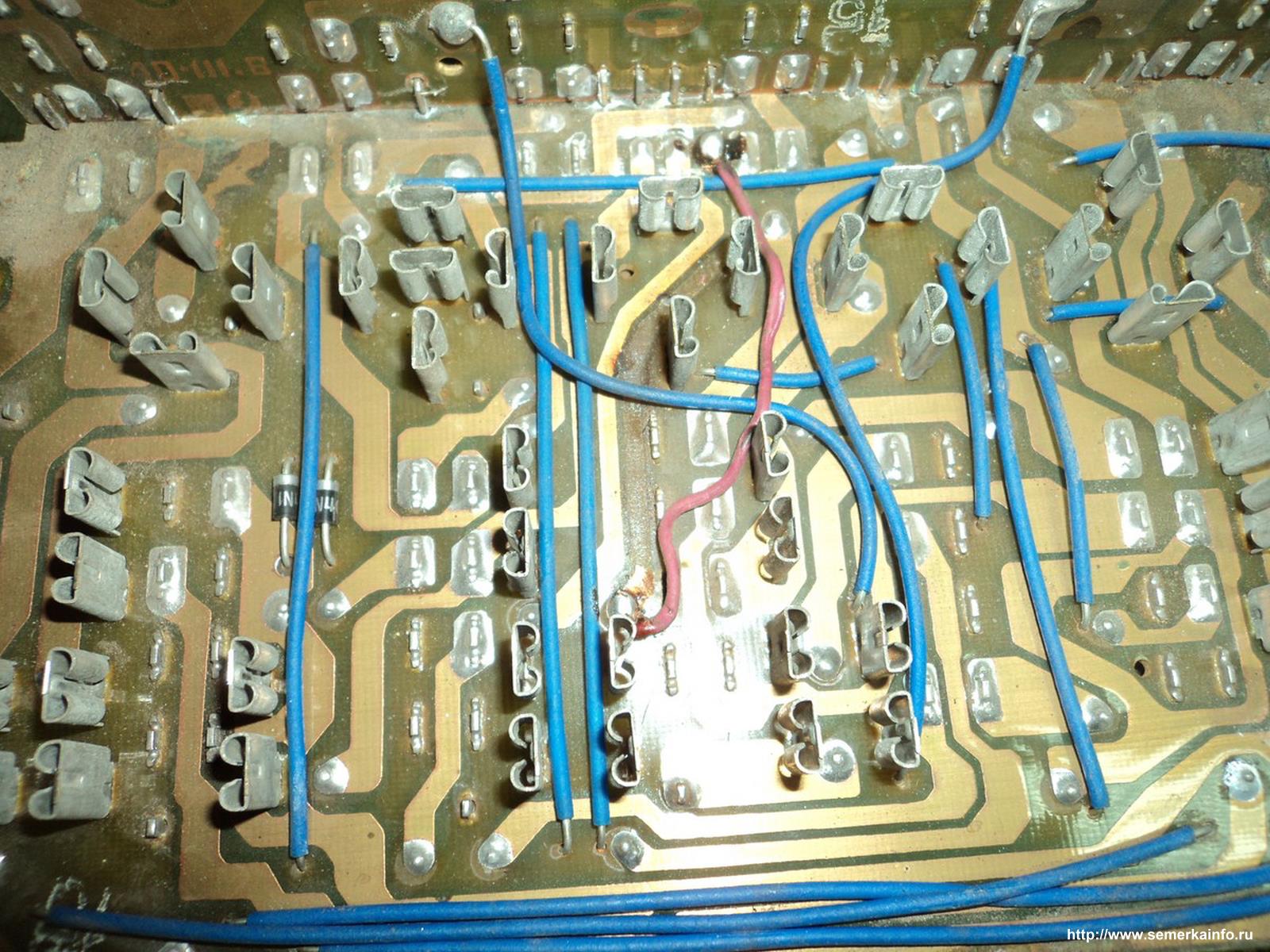

Клиент один был-не глохнет иногда движок на 2104.Приезжает - всё нормально.В итоге приехал,движок не глохнет,ключи в руках.Сдергиваю с замка разъем - работает,сдергиваю с МБ разъем от реле зажигания-работает,выдергиваю из МБ со стороны салона все штекера,работает,зараза.Значит дело в МБ.Но где именно... Путем хитрых операций выяснил,что при шевелении МБ (он как-то слабо прикручен был) на катушке зажигания периодически может появляться "+",однако если выдернуть предохранитель прикуривателя,то на катушке зажигания плюс не появится при шевелении МБ.Вскрыл МБ,выяснилось,что до этого был ремонт дороки прикуривателя,ну и криворуко проложили провод,а он перетерся и контачил внутри блока.
Фотки прилагаются,надо только увеличить их,видно где перебита изоляция

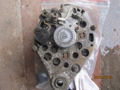

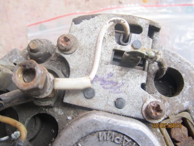

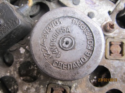

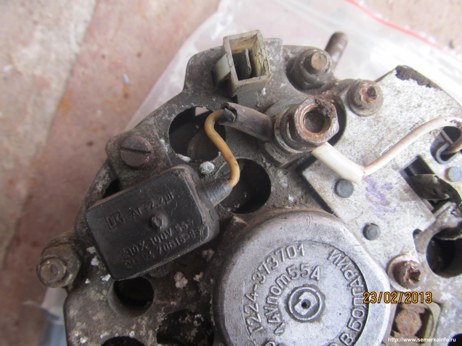

Непрочитанное сообщение dofs » Сб фев 23, 2013 18:00:51
Вот гена на 2-а выхода Г224
Поблагодарили: 1275 раз
Непрочитанное сообщение zombie177rus » Сб фев 23, 2013 18:07:07
Вот оно: Болгария! А так обычный 2108 гена.

а почему Реле напряжения не на корпусе??? Какая схема подключения теперь используется???
