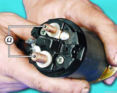

konstantin5500 писал(а): А что там ещё замыкать-то?
Два толстых, это те, что замыкаются (должны замыкаться) при исправном втягивающем и неподгоревших контактах.
втягивающее 2110.jpg (39.79 КБ) 8977 просмотров

Ууух :wacko: разобраться бы в хитросплетениях. :hmmm: Если что, просьба не пинать (по крайней мере, сильно :psih: ) Я так понимаю, то, что указано замыкать на фото - это для проверки самого стартера, минуя втягивающее, так сказать "на проход"? Т.е. мы напрямую подаём питание на стартер? Просто я прозванивал тот винт, что верхний - на 6 мм который с корпусом стартера и он звонится (там нулевое сопротивление :hmmm: ). :hmmm:
И ещё раз, объясните мне (не тупому, а учащемуся :pop: ) тот винт, что на 8 мм - это питание силовое стартера, клемма - это активатор втягивающего, при подаче питания на которую срабатывает втягивающее, соединяет маховик со статором и одновременно замыкает на проход 8-ми мм винт с 6-ти миллиметровым и отправляет через себя питание на стартер с АКБ. Я правильно понял?

konstantin5500 писал(а):Я правильно понял?
Всё верно.

А как так, чтобы наиболее безопасно замкнуть эти болты между собой? Там же искранёт будь здоров. :hmmm:

я брал кусок проволки жесткой, гнул п - образно по ширине болтов. Одевал х/б перчатку (чтобы ни горячо было). Конечно, снять со скорости, и вперед. Всегда такая приблуда лежит в бардачке. За секунды не очень нагревается. Порой и голыми руками )

konstantin5500 писал(а):А как так, чтобы наиболее безопасно замкнуть эти болты между собой?
ЗдоровЕнной отвёрткой по диагонали с сильным прижатием к болтам, не касаясь ею кузова.
