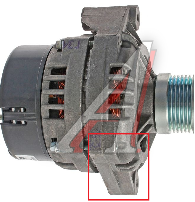

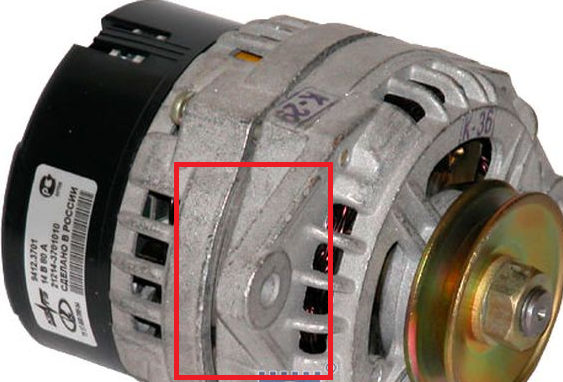

точно? это же от двенашки. Разве 9402 реально установить при помощи нивовских креплений?
Вроде 9412 можно
9412
крепления разные :hmmm:

Непрочитанное сообщение D.I.M.A.R. » Вт янв 15, 2013 20:40:34
zombie177rus писал(а):Ставил и так,и так.
как?
Он же не влезет сюда (из-за уха):
