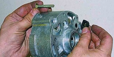

нашел причину "то заряд, то - ни заряд". Генератор г-222. Болт, на который сажаются плюсовые провода, вращается к теле генератора и резьба на нем некудышная. Подполились конаткты, идущие к "шоколадке". Хочу снеять генератора и земенить этот болт. Может кто знает длину и шляпку этого болта, чтобы купить, а потом уже творить. Без машини мне никак

ни кола
этот болт ты все равно без сьема гены не сменишь, нужно будет раскидать, заодно и болт увидишь, провода ведь под гаичку крепятся

Непрочитанное сообщение Medved@790 » Вс янв 13, 2013 13:30:58
там же под четырехгранник в подкове выямка, полюбас снимать

Непрочитанное сообщение VVB » Вс янв 13, 2013 13:38:07
ни кола писал(а):...Может кто знает длину и шляпку этого болта...
примерно 4-5 см, с закругленной или плоской шляпкой. Обрати внимание на квадратное сечение ПОД шляпкой - это под квадратное отверстие в диодном мосту, чтоб болт не вращался.
Даже если с квадратным (под шляпкой) сечением не найдешь, ерунда, ставь обычный, только сначала дополнительной гайкой "законтрагай", чтоб болт мертво сидел.
