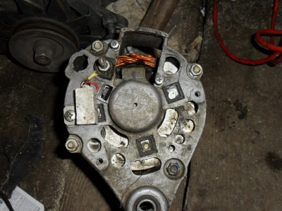

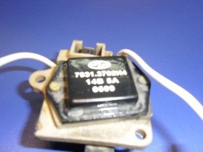

Короче говоря, вкратце: если не горит вообще лампа аккумулятора – то нужно заменить регулятор напряжения, а если горит в пол накала или еле светится – то диодный мост. У себя и то и то заменил. На фото вообще щётки никакие.
тем более должны быть не менее пяти мм
