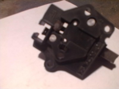

Приветствую!
Хочу поделиться опытом ремонта генератора 372.3701.
Симптомы:
1. Несколько месяцев назад, стала загораться лампочка зарядки АКБ при движении, причем она реагироваля на обороты двигателя, т.е. при повышении гасла, но эти симптомы периодически исчезали.
2. Стрелка вольтметра при движении перемещается в белую зону. (приборчик у меня более-менее адекватный, т.е. это примерно 12В). Эта проблема также переставала досаждать, лишь иногда напоминая о себе.
3. Однажды в городе, при обычном движении услышал свист ремня, примерно на секунду, даже тяга у двигателя просела немного. Потом ещё раз, и я заметил, что стрелка вольтметра скачет в красную зону вправо. Потом всё прошло.
И всё вроде бы ясно - снимать его давно пора и тестить, но небыло времени бесценного, а порой просто была лень
И наконец он сдох!
Случилось это за 200 км до дома, стрелка V-ра отправилась в красную зону, и возвращалась только на холостых. Ехать так невозможно, конечно. Отключил штекер клеммы "61" и доехал до дома на одном аккумуляторе!
Купил:
1. Трехуровневый регулятор напряжения 67.3702-01
2. Диодный выпрямительный блок.
Ремонт:
1. Заменил реле регулятор на новое. Без результата. Чтож остается снимать генератор.
2. Снятие, разборка. Обязательно изучаем мурзилку! В бумажном или электронном виде!!
3. Изучив электронный вид этой замечательной темы, и некоторых других, пришоль к выводу, что дабы не смешить себя дальнейшими неудачами (или не злить) нужно гену полностью проверить. Проверил ротор, статор, установленный на генераторе диодный мост, на предмет обрыва-пробоя, всё исправно. Разобрал, и к лучшему. Заменил подшипники. Смазка задубела. А в новые подшипники добавил смазки, но в меру, а то её там вечно жадничают. Проверил диодный мост уже в снятом состоянии - исправен! Но вспомнив симптом 1, а это признак баловства диодного моста, я всё равно поставил новый, а этот на полочку
Все контакты зачищены, посадочные места крышек корпуса на статор очищены от окислов аллюминия и смазаны литольчиком, для облегчения последующих разборок при ремонте (да наградит его всевышний долговечностью!).
4. Сборка, установка, отличная работа!!!
Скажете, - И что мы тута нового увидели? Я хотел указать, что даже результаты проверок показали исправность ДМ. А установка новой детали устранила прежние косяки. А это я так понимаю, как минимум не всё там было в поряде.
P.S.: Согласно методики проверки регулятора напряжения, нужен источник тока с регулировкой напряжения от 12В до 15-16В. Я и решил проверить свою покупку. Не получилось
Так как описывается здесь - http://www.autoprospect.ru/vaz/2105-zhi ... eniya.html, у меня ничего не получилось.. Ну, думаю купил хрень. Потом решил проверить его у себя на работе. Понёс к электрикам, подсоединил по схеме к постоянному источнику тока - работает
. А он у меня и спрашивает, а у тебя там какое напряжение, наверное усреднённое или ешо чаво (не помню уже)?
Другими словами, зарядное устройство для этих проверок не подойдёт!

здравствуйте у меня такая прблема при прогреве падает уровень зарядки . Я так понял это реле на гене его снижает при термокомпинсации . А если взять отсоединить реле от шеток и переместить его например к акб . Вопрос в том не случиться ли чего с геной и акб???
