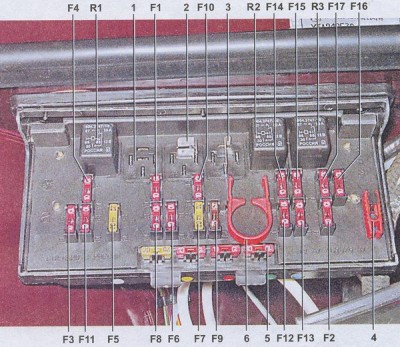

но у меня не такие как на картинке преды а старого образца.
Вот вроде
Благодарил (а): 299 раз
Поблагодарили: 624 раза
Re: Не горят стоп сигналы
Непрочитанное сообщение D.I.M.A.R. » Ср мар 27, 2013 18:37:26
Tray72RUS писал(а):но у меня не такие как на картинке преды а старого образца.
ну и что, номера такие же, на стопы идет F11 смотри крышку с обратной стороны
