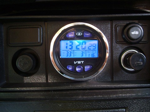

У тебя ж семера карбовая,так? В бороде есть заглушка прямоугольная.Вместо неё ставишь блок индикации,такой же как рядом (ручник,обогрев).Выводишь от вентилятора провода (лучше к индикации обогрева,красный свет ручника раздражать будет) и всё,ощенема красиво и культурно будет.Я себе так и сделал.

и я себе так сделал, ибо иногда и не заметишь по звуку включение вентилятора, а тут оп и все, да и пиктограмка тут свободная)

Все, сделал. Подключил все таки на знак
. Все отлично работает. спасибо за советы. Вдобавок поменял задние платы фонарей и поставил часики vst 7042v
