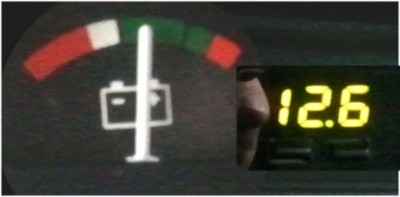

Прошу помощи. Что менять?
Генератор: 37.3701, Регулятор напряжения: Я212А....
Авто всего год. Инжектор. С момента покупки не видел напряжения в борт.сети выше 13.8в.
После покупки подтягивал ремень генератора-запищал (ремень) в сырую погоду.
На генератор тосол не капал (вовремя заменил заводские хомуты).
Смотрим по картинкам (замеры проводил и на клеммах аккумулятора-погрешность по сравнению с БК незначительная) :
Ключ на старт (до момента включения стартёра):
Завелись, обороты на 1100-1200:
По мере прогрева напряжение падает потихонечку:
Поехали.....
Включаем ближний свет фар и печку на мин. обороты:
Постояли в пробке..... Включился вентилятор охлаждения радиатора охлаждающей жидкости:
Ещё немного постояли в пробке:
Чаще всего наблюдаю, что и даже до 11.8 в пробке падает напряжение, БК голосить начинает. Подгазуешь - нормализуется немного напряжение до 12,6в....
Вот такие дела....
ЗЫ: Предлагаю сделать уже FAQ по таким проблемам и разместить его сверху тем....
