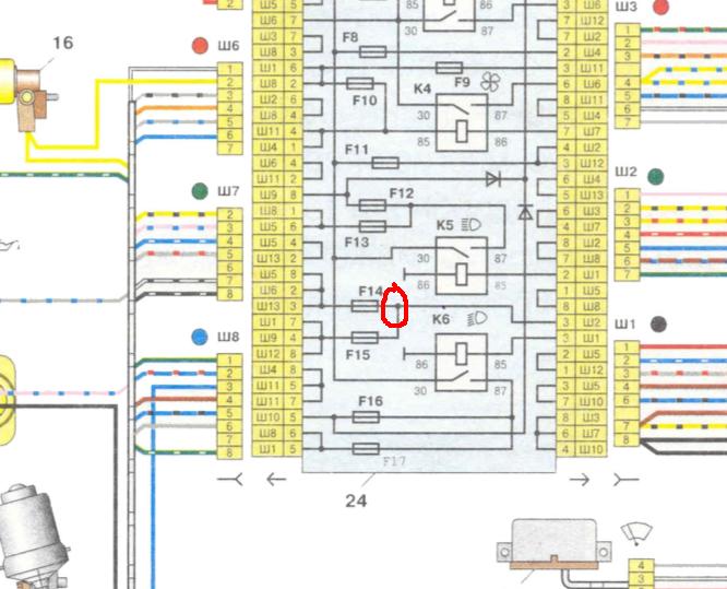

Re: Неисправность задних габаритных огней
Непрочитанное сообщение D.I.M.A.R. » Ср июл 04, 2012 17:42:29
Neudobnui писал(а):Вот такая проблема ......
Neudobnui писал(а):Модель авто: ваз 2104
проверить соединения в проводке и соединение проводов с фонарями (обведено красным):

Не работают габариты, подсветка приборов
Непрочитанное сообщение zhenburt » Чт окт 04, 2012 16:43:44
В монтажном блоке перегорели предохранители F14 и F15. Меняю, включаю кнопку габаритов, предохранители тут же перегорают снова. езжу с ближним светом и задними противотуманками. Габариты, подсветка приборов, подсветка прикуриватели - не работают... Сегодня решил измерить напряжение на гнездах предохранителей F14 и F15. в обоих по 13 вольт при выключенном двигатели, собственно напряжение аккумулятора. Потом решил прозвонить их, засунул иглы тестера в гнезда, ближайшие к реле, тестер запищал, тоесть эти два гнезда связаны между собой, даже при выключенной клавише габаритов... потом так же прозвонил гнезда, расположенные дальше от реле, результат тот же... Видимо где-то КЗ...
Кто-нибудь подскажет, что делать?
Благодарил (а): 299 раз
Поблагодарили: 624 раза
Re: Не горят габариты и подсветка приборов
Непрочитанное сообщение D.I.M.A.R. » Чт окт 04, 2012 17:24:43
zhenburt писал(а): Потом решил прозвонить их, засунул иглы тестера в гнезда, ближайшие к реле, тестер запищал, тоесть эти два гнезда связаны между собой, даже при выключенной клавише габаритов...
это так и должно быть смотри схему
Видимо где-то КЗ...
видимо да
zhenburt писал(а):что делать?
искать этот коротыш, в фонарях(перед/зад), еще салонная подсветка: вещевой ящик, подсветка приборов, идущая через переменный резистор(регулирует яркость)
проводку в салоне прозванивать.
