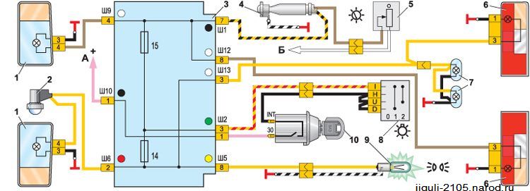

Вот простейшая схема. Розовый провод от гены приходит под капотом в ЧЯ через колодку Ш10.1, в ЧЯ через дорожку он выходит со стороны салона из колодки Ш2.1 и идет до ЗЗ розовым проводом (замка зажигания). В замке зажигания через контактную группу 30 - INT (замкнута во всех положениях, кроме положение "0" - "Выключено") питание приходит на клавишу включения габаритных огней и подсветки панели приборов черным проводом (на рис. позиция 8, клавиша тут показана трехпозиционная, но в твоей проблеме это сейчас не главное). Далее при нажатой клавише, питание идет в ЧЯ красно-желтым проводом на колодку Ш2.3, в ЧЯ через дорожки приходит на 14й и 15 преды и далее на передние, задние габариты, освещение номерного знака, лампочку индикации включенных габаритов в спидометре и на освещение панели приборов (эта цепь на схеме не показана, показан только реостат, отвечающий за яркость подсветки панели приборов, на рисунке под номером 5).

metallict422 писал(а): Вот простейшая схема. Розовый провод от гены приходит под капотом в ЧЯ через колодку Ш10.1, в ЧЯ через дорожку он выходит со стороны салона из колодки Ш2.1 и идет до ЗЗ розовым проводом (замка зажигания).
Здесь 12 в есть
metallict422 писал(а):В замке зажигания через контактную группу 30 - INT (замкнута во всех положениях, кроме положение "0" - "Выключено") питание приходит
Тут как проверить? Я снял колодку, и разъем с двумя черными проводами тестером соединил с черными проводами на кнопке, тишина. Может что не правильно?
Сообщения: 11089
Re: Не горят габариты и подсветка приборов
Непрочитанное сообщение metallict422 » Пт май 11, 2012 19:04:36
Проверь еще не звонится ли на кузов, может имеет место быть КЗ. По идее при таком раскладе у тебя еще не должен работать омыватель лобового стекла. А так если не звонится, тогда ищи место не контакта, устраняй и проверяй работоспособность.

Выкроил время, снял ЧЯ. Так и есть, дорожка прогорела. Вот теперь вопрос Из-за чего она могла прогореть?
И вот еще что горит предохранитель на сиги15 А, подключены габариты, если в ЧЯ перегорела дорожка габаритов, то как же горят они при постановке на сигу. И почему может перегорать пред на 15А
Сообщения: 11089
Непрочитанное сообщение metallict422 » Пн май 14, 2012 14:23:15
Регион 152 RUS
если особо не разбираться в ситуации и в схеме подключения сиги, то сказал бы, что где-то КЗ. Надо бы поискать место замыкания в проводах или просто оплавившиеся участки.
зы: вот наглядный пример некачественных предов в ЧЯ, в идеале должен был перегореть пред, а не дорожка.
