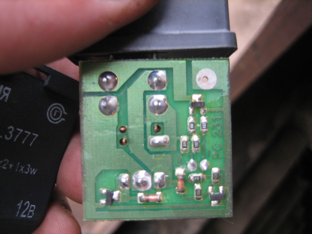

Оно. Вот фоты.
Снаружи.
Вид снизу
Греется этот контакт
Следы нагрева

прапор, выбрось его и больше никогда не ставь!
Хуже я еще не видел. Из этого реле полезного - это только корпус для "самоделок" и больше ничего!
В магаз за новым реле и скажи, если типа дело не в реле - я его обратно принесу. Сам его открываешь и смотришь: там внутри микросхема маленькая должна быть (8 выводов) - если есть то гуд, если по типу этого - возвращай и езжай в другой магаз!
Думаю, найдешь то что надо. Присматривайся к более "квадратным" экземплярам, а не как тут - вытянутым в длину. Как показала жизнь - они скорее всего то, что надо.
Удачи в поиске!

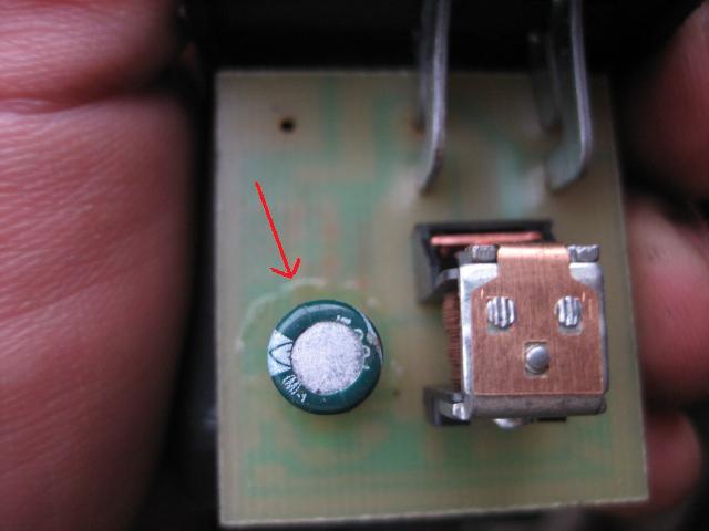

я в такой ситуации свое разобрал и припаял отвалившийся по сварке гибкий медный провод. Работает где-то с зимы, не помню. Писал, даже фото выложил. Думаю, и у тебя похоже. :beer2:
Re: реле-прерыватель аварийной сигнализации и поворотников
Непрочитанное сообщение гость » Пн июн 11, 2012 20:13:40
Вот, нашел фото. Там же и текст есть выше и ниже:
http://www.semerka.info/forum/viewtopic ... 50#p308350
ЗЫ. Проводок из платы выходит, неизолированный плетеный такой. Левый нижний угол фото.
