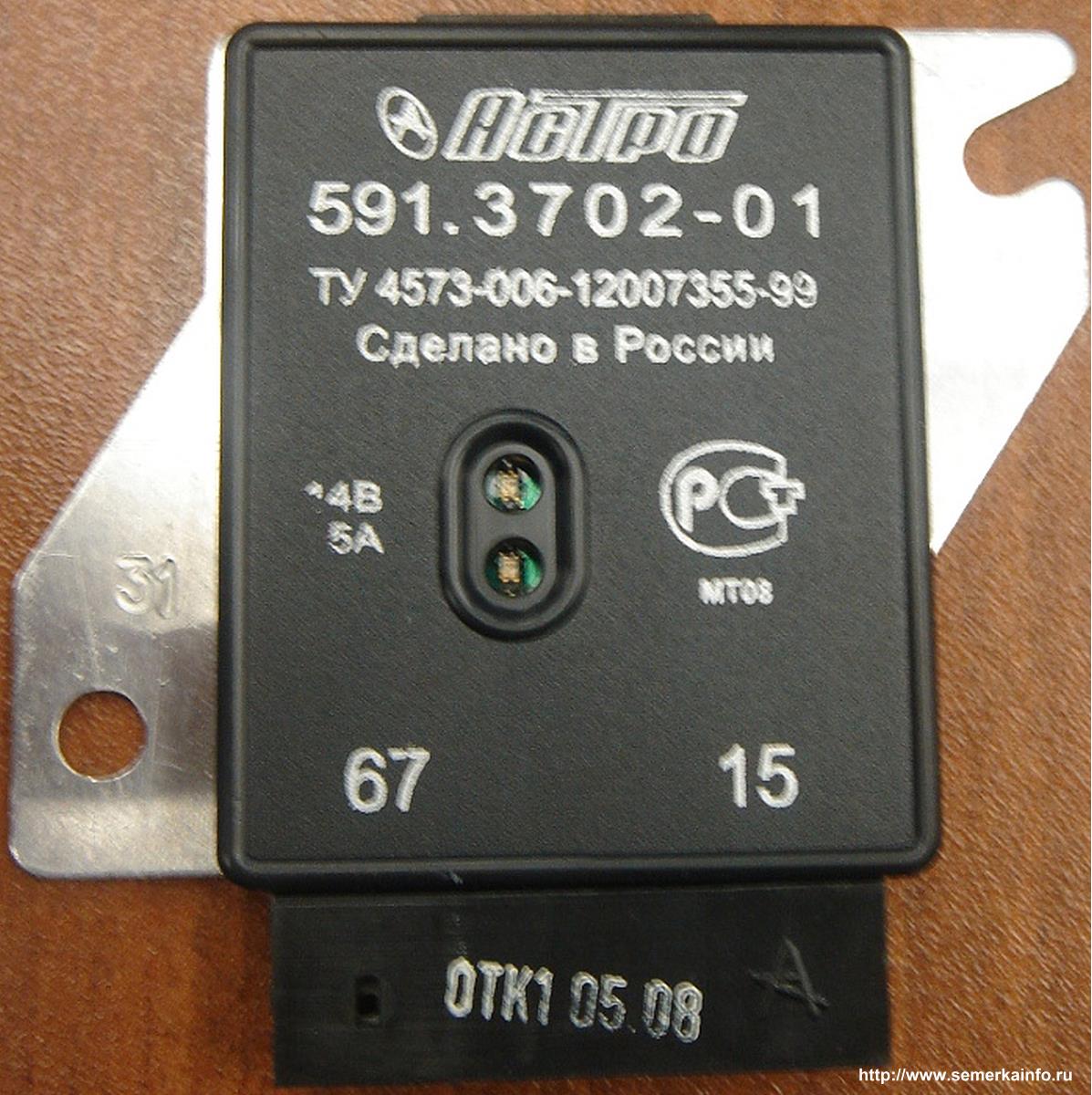

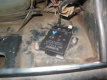

Ну если он вывел его "по науке", то должно быть на левом брызговике, справа от расширительного бачка.
Вот так:

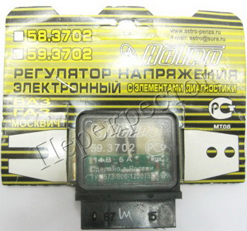

Реле может выглядеть по разному, смотря что он у тебя поставил.
Смотри:

прапор писал(а):Реле может выглядеть по разному, смотря что он у тебя поставил.
Смотри:
спасибо пойду куплю его
