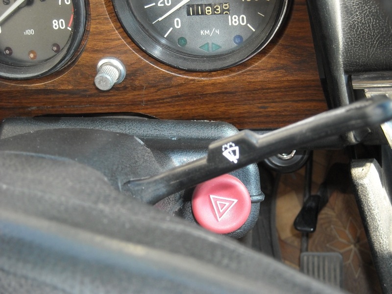

andrey71202 писал(а):может быть, у меня она 8 контактная, а как мне сказал такие не выкускаются купил 7 контактную
может в этом и проблема
было скорее всего так
а купил ты такую
2107 NEW.JPG (6.44 КБ) 13614 просмотров
распиновка разъема
а еще за щитком приборов реле стоит пятиконтактное, а новое 4-х, так что переделками конечно можно заняться, но можно (и проще) кнопку старую поискать

D.I.M.A.R. писал(а): а еще за щитком приборов реле стоит пятиконтактное, а новое 4-х, так что переделками конечно можно заняться, но можно (и проще) кнопку старую поискать
andrey71202 какого года машина?
в 7 контактной 6 контакта нету, реле 5 контактное, машина 86 года

dak1989 писал(а): У меня такая. Старая выглядела как газелевская, а новые в магазине все наподобие 2114, с большой матовой кнопкой :) Так что скореее всего ты просто ее не заметил :)
газелевская похожа на мою. а на 2114 так квадратная гугл показал или я ошибаюсь никогда просто не видел 2114 в живую
Re: Помогите срочно. нет света
Непрочитанное сообщение Йожык » Пн апр 16, 2012 21:56:37
Вот новая, как 2114. Сейчас у меня такая стоит :)

dak1989 писал(а):Вот новая, как 2114. Сейчас у меня такая стоит :)
она на 8 контактов подойдет?
Непрочитанное сообщение Йожык » Пн апр 16, 2012 22:14:06
да
