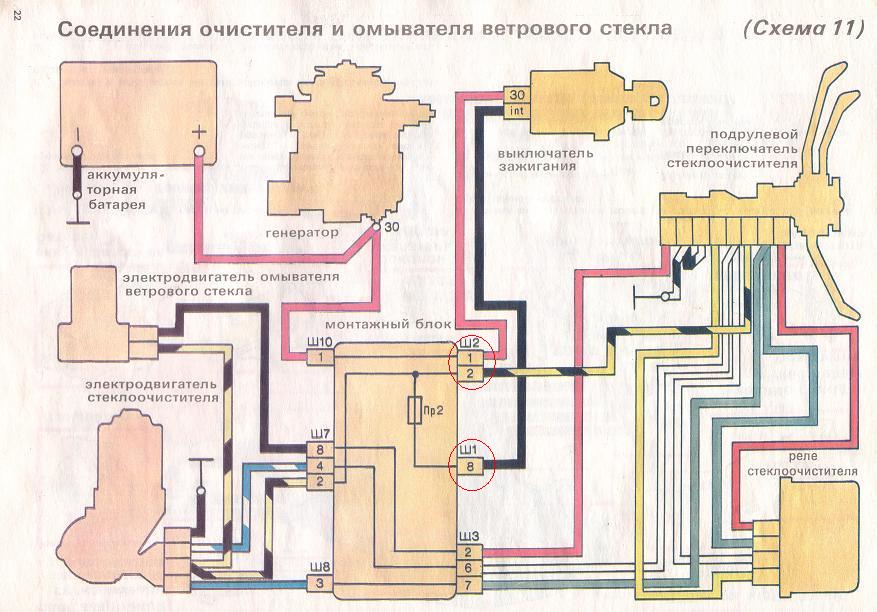

Сейчас проверял "+" и прозванивал провода идущие от монтажного блока в салон. В общем что то проявилось. Только не могу понять в чем дело. Объясняю: отсоединил колодки Ш2 и Ш1 (на рисунке обведено) и попытался прозвонить контакты Ш2 2 и Ш1 8 на монтажном блоке. Когда прозванивал их, дворники заработали. То есть получается я замкнул контактами мультиметра цепь и всё заработало..

Traktorist писал(а):Сейчас проверял "+" и прозванивал провода идущие от монтажного блока в салон. В общем что то проявилось. Только не могу понять в чем дело. Объясняю: отсоединил колодки Ш2 и Ш1 (на рисунке обведено) и попытался прозвонить контакты Ш2 2 и Ш1 8 на монтажном блоке. Когда прозванивал их, дворники заработали. То есть получается я замкнул контактами мультиметра цепь и всё заработало..
Значит, со второго преда плюс не идёт, надо ЧЯ вскрывать на предмет перегоревшей дорожки.

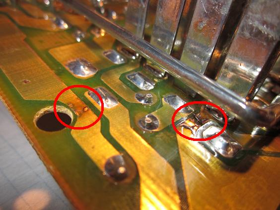

BORODA писал(а):Значит, со второго преда плюс не идёт, надо ЧЯ вскрывать на предмет перегоревшей дорожки.
Вот вот, я так и понял, снял монтажный блок, действительно прогорело 2 дорожки, одна из них как раз идет на F2. Реально ли её запаять? Сейчас фотки выложу. (в магазе сказали отдельно платы не продают, можно купить только ЧЯ в сборе за 2 куска)

Traktorist
Сообщения: 40
Зарегистрирован: Вт фев 21, 2012 14:52:51
Модель авто: Ваз 21074; 2004; БСЗ
Re: Проблемы с дворниками (стеклоочистителями), плохо работа
Непрочитанное сообщение Traktorist » Ср апр 11, 2012 18:16:36
Можно ли вот так будет спаять контакты проводком?
или нужно саму дорожку запаивать?
ни кола
Сообщения: 1983
Откуда: -то, лен. область
Благодарил (а): 48 раз
Поблагодарили: 53 раза
Непрочитанное сообщение ни кола » Ср апр 11, 2012 18:18:05
можно, только с сечением провода ни прогадай. Лучше б большую сторону
Непрочитанное сообщение JET » Ср апр 11, 2012 18:38:34
Traktorist писал(а):Можно ли вот так будет спаять контакты проводком?
Не можно, а нужно :yes:
