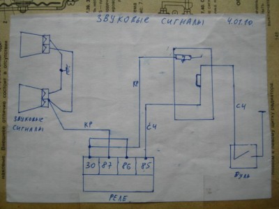

Nonamer писал(а):Если будешь делать по той схеме, которую я нарисовал, то никаких других релюшек не надо. Эта полностью со всем справиться.
Так это мне нужно будет в колодке красной переставлять провода местами...ну по стоковой схеме на сигналы же с 87 клеммы идет плюс..боюсь снова напутаю там чего да вообще все сгорит )

Нет. Тебе надо вытащить штатное реле и в дырку 85 вставить указанный на схеме провод. Это в принципе проовод с руля идет. Все остальное собираешь на крыле. Старые провода заизолируй. Как монтажный блок переберешь - все на место вернешь.!

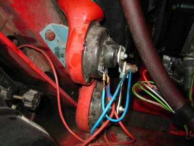

Crussader
вот как обещал схемку.
схема и фотки
так написано в книге
та сделано у меня
так в стоке
так выглядит мой монт блок.
реле
сами дудки и масса

дим 99 писал(а):вот как обещал схемку.
Так это при такой схеме нужно будет вытаскивать штатное реле сигналов из блока предохранителей?

Crussader писал(а):штатное реле
как тебе сказать, оно не у всех штатное, у меня и у дим 99 его не было по заводу, там шла перемычка как на фото сверху. Это уже на более поздних моделях стали ставить реле.
