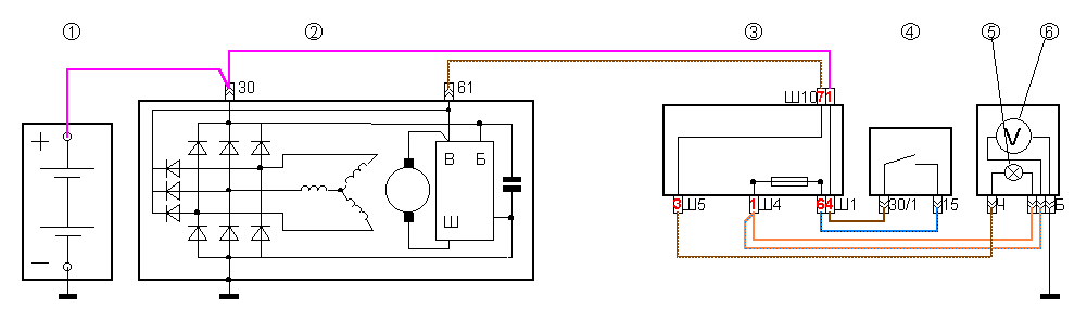

Здравствуйте!!!! ребят не пинайте сильно но уже не знаю что делать! Короче загорелась лампочка заряда! главное генератор работает! на заглушенном двигателе показывает 12,7в на работающем 13,5в с нагрузкой 13,5 в! сделал следующие соединил напрямик провода вывода "30" с "30/1" и "61" с "15" лампочка перестала гореть!,когда пошибуршил провода под рулем произошло что то и теперь как только включаю зажигание, начинает гореть аварийка! ребят извените еще раз, но уже сил моих не хватает! А во вторник на ней в командировку ехать!

ребят есть 2 проблеммы! 1) когда поворачиваю ключ зажигания начинает моргать аварийка! 2) горит лампочка зарядки, причем ток от генератора, вместе с нагрузкой показвыает 13,5 v, соединил я по этой схеме напрямик провода вывода "30" с "30/1" и "61" с "15" лампочка перестала гореть! подскажите что делать!
