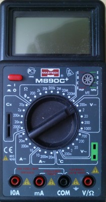

единственное не проверил сопротивление "Проверьте омметром (тестером) сопротивление обмотки ротора генератора" и сопротивление конденсатора, нашёл дома мультиметр Mastech M890C+
Подскажите как им пользоваться ? может и зарядку акб можно как-то проверять...я так понимаю снизу разъём "COM" это типа минуса (подсоединяем чёрный провод к нему), а красный (плюс) в какой разъём, может быть в самый правый (V/...). и потом на какое положение ставить мультиметр сверху?
