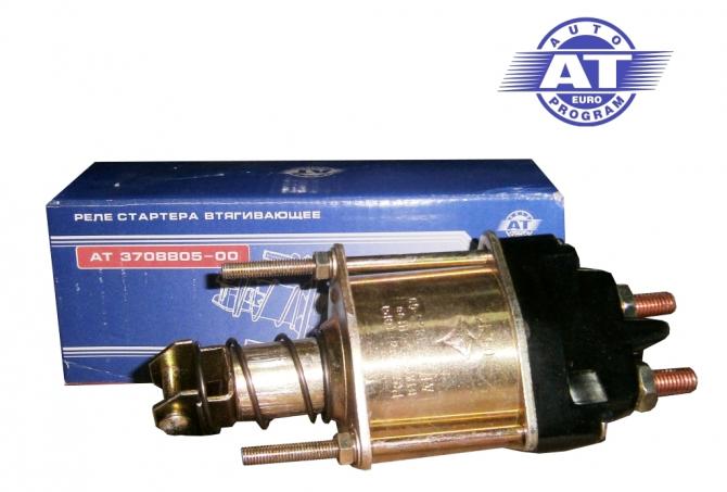

с каких это пор втягивающее неразборное, три штуки разных сам лично разбирал,
держится на трех длинных болтах, с другой стороны три гайки
единственное что нужен будет паяльник, припаивать контакт управляющий. и паяльник помощнее ватт на 80.

Сам стартер Made in USSR? Такие конечно разбираются, но лично я таких дааавно не встречал, а на более менее новых неразборные.
Поблагодарили: 2288 раз
Re: Все вопросы про СТАРТЕР.
Непрочитанное сообщение гость » Вт фев 28, 2012 13:43:36
Я тоже менял втягивающее. И стоковое болгарское, и вновь купленное, наше, разборные.

бегло глянул форум ничего похоже не нашел. суть вопроса. Поворачиваю ключ, завожу, а стартер гудит. сначала с пол секунды а потом схватывает и заводится... сегодня уже с секунду гудел... я уже боюсь что завтра он вообще не закрутит. Вот, я с полгода назад бендикс менял в сто... после этого когда заводил стартер позвякивал... в сто сказали типа когда бендикс свернуло и он крутился об мажовик, и типа зубья по истирались... поэтому когда крутишь позвянкивания это типа плохое зацепление, проскакивает... волнует больше вот это гудение... кто это? втягивающее?
nikolas_boy
Сообщения: 510
Откуда: Луганск
Поблагодарили: 34 раза
Непрочитанное сообщение nikolas_boy » Чт мар 01, 2012 6:39:39
втягивающее не может гудеть, там нечему.
когда бендикс выделывается то звук похожий на вжжжжж, высокооборотистый....
а вот гул.... даже не знаю что это там может гудеть...
разборка все покажет

Ну разобрал я стартер , втягивающее на хрену, ковыряем дальше подгар коллектора на якоре о обрыв одной обмотки (когда щетки попадали на него не крутил) в итоге легче купить новый чем старый уделать. Но тут случилось счастье!!! сосед за 500 русских рубликов отдал почти новый страртер. Поставил, доволен как низнаю кто, и малой кровью обошолся :clap2:

Кстати , на будущее: зависание щёток вследствие износа выносит мозг владельцу авто точно такими же симптомами , что и втягивающее. Отличается только тем , что на прогретом двигателе этого почти не случается , а вот на холодном - всегда.

Я прогрел с утра машину, доехал до места назначения и тут...реле щелкает, а стартер не крутит. Потрогал-пошевелил провода на втягивающем - то же самое. 2-е мужиков толкнули - всё ок! завёлся поехал. Доехал в следующее место назначения - та же беда. Пробовал стучать по нему, подождать пока остынет....проблема не решилась.
Подскажите куда смотреть. Предыдущий стартер умирал у меня оооочень долго. где-то пол года. крутил всё хуже и хуже, поэтому думаю этот - живой. Так быстро не мог умереть.

koliosik писал(а):..реле щелкает,
а которое реле? Тяговое , или РС-ка?

тяговое
