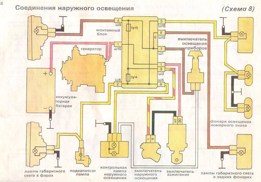

Re: Потухла подсветка приборки и габарит...история ппц
Непрочитанное сообщение Ndm » Сб фев 18, 2012 18:22:17
Randall писал(а):
Ndm писал(а):что за вспышка произошла от правого переднего габарита
Короткое. Или земля фиговая, а скачок тока на лампу пошел. Если вобще это от габарита, а не дорожка в ЧЯ чвякнула.
Ndm
А ты в схем-то не пробовал заглянуть? Глядишь, и увидишь, как связаны все потухшие агрегаты... :whistlin:
Ну из салоны была видна как яркая вспышка. Ну после именно габарит перестал работать....а что такое ЧЯ?)
Я схему то в общем смотрел, ток когда заглядваешь под копот там вообще не понятно какие куда и для чего провода идут)))
За ранее извиняюсь за может глупые вопросы - я только учусь в этом разбираться)))

Не горят габариты и подсветка приборов
Непрочитанное сообщение Thel » Вс апр 01, 2012 15:12:09
Ехал ночью, вдруг погасла подсветка приборов, остановился, посмотрел наружное освещение, оказалось, что еще не горит правый передний габарит и левый задний габарит. На следующий день стал смотреть предохранители. Оказалось, что сгорел предохранитель F15 на 10 А , поставил вместо него на 15 А (больше не было), включил габариты и оказалось, что сейчас не горят все габариты, ну и подсветка. Проверил мультиметром напряжение на клеммах для предохранителей F14 и F15, напряжения не было и еще от монтажного блока запахло паленой проводкой или пластмассой. Помогите найти причину, буду очень благодарен, Да, еще снял бардачок и увидел почерневшую лампочку подсветки бардачка, ее вытащил ( новой не было), но это не помогло.
серго
Сообщения: 2278
Благодарил (а): 222 раза
Поблагодарили: 99 раз
Re: Не горят габариты и подсветка приборов
Непрочитанное сообщение серго » Пн апр 02, 2012 13:14:08
Thel писал(а):... сгорел предохранитель F15 на 10 А , поставил вместо него на 15 А ...от монтажного блока запахло паленой проводкой или пластмассой...
сжег дорожку скорее всего, так как провод пережеч 15А предом не получится, вскрыва ЧЯ и паяй, а так же параллельно ищи КОРОТКОЕ ЗАМЫКАНИЕ в габаритах и панели приборов

Такая же фигня, все что связано с габаритами, нечего не горит. От сигналки горят, значит дело в районе кнопки. Провода подходящие к кнопки на месте все. Как вот проверить кнопку? Куда дальше копать
Поблагодарили: 770 раз
Непрочитанное сообщение metallict422 » Чт май 10, 2012 9:28:51
Регион 152 RUS писал(а):Как вот проверить кнопку?
1) прозвонить тестером (мультиметром);
2) заменить на заведомо исправную.
Кстати подсветка приборов работает или нет?
Если кнопка окажется исправной, тогда можно прозвонить провода от кнопки до колодки в ЧЯ (со стороны салона, колодка кажется Ш2, если что, еще раз по схеме посмотри), если провода окажутся целыми, можно будет ЧЯ прозвонить.
зы: и еще наверное надо бы проверить приходит ли вообще на кнопку питание.
