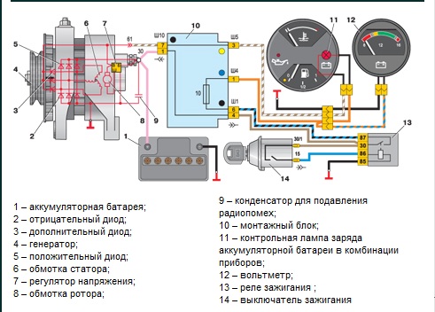

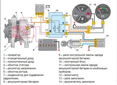

Shvarzneger
Сообщения: 750
Зарегистрирован: Чт дек 24, 2009 10:57:36
Модель авто: ВАЗ-21074, 2003г., 1,6 карб. 5МКПП, БСЗ, генератор 80А, тормоза от десятки.
Откуда: Всероссийкая кузница - Кузбасс
Поблагодарили: 19 раз
Re: Все вопросы про ГЕНЕРАТОР 2.
Непрочитанное сообщение Shvarzneger » Ср янв 04, 2012 19:05:57
Здрасть всем!
у моего отца есть ВАЗ 21053 93г.в. сегодня на ней меняли генератор Г222 на 3737.01. Когда меняли меня смутило то, что г222 был подключен на 2 провода, т.е. вывод на реле контрольной лампы заряда АКБ был отключен, да на "пятёрке" не было такого провода. Решив, что предыдущий водитель криво подключил его, мы тупо воткнули новый генератор. Всё заработало, зарядка на АКБ пошла, только после выключения зажгания машина перестало глохнуть. Решив, что дело в замке зажигания, перебрали его - ничего не изменилось. При включении и выключении зажигания реле зажигания щёлкает, однако двигатель не глохнет. отцепив гену 3737.01 и собрав в кучу провода, которые крепятся под гайку на гену, машина успешно завелась и успешно заглохла при выключении зажигания. В чем косяк понять не могу. Ведь на "пятёрки" после восемьдесяткакого-то года ставились генераторы 3737.01. т.е. мы воткнули родной по схеме генератор. Никаких видимых изменений в электрике после установки Г222 предыдущим хозяином нами обнаружено не было. Т.е. нет никаких реле и регуляторов на крыльях под капотом.

Непрочитанное сообщение JET » Ср янв 04, 2012 19:30:43
Shvarzneger
Лови схемы подключения Г222 и 37-го.
Что не понятно - спрашивай.

Непрочитанное сообщение Shvarzneger » Ср янв 04, 2012 19:36:39
Да я уже целую куче всяких схем скурил. За исключением провода на контрольную лампу АКБ на генераторы подключаются аналогично. Но я не нашел реле и РН. Непонятно вооще как работал Г222 без них. Зажигание тут причем вообще не пойму.
Непрочитанное сообщение JET » Ср янв 04, 2012 19:45:18
Shvarzneger писал(а):РН
РН на 222 гене смонтирован на генераторе сзади.
Лампочка совместно с РС 527 (как и их отсутствие) не влияет на работу данного генератора.
Подключи 37 ген согласно штатной схемы и все будет глушиться и работать как надо :yes: .
Запитка ОВ этих генераторов подключена из разных фишек, да и в приборке чутка по другому.
Shvarzneger
Сообщения: 750
Непрочитанное сообщение Shvarzneger » Ср янв 04, 2012 19:48:07
В том то и дело, что на авто штатная схема подключения 37-ого однако получается хрень какая-то. Без генератора глушится, с генератором - нет.
Непрочитанное сообщение JET » Ср янв 04, 2012 20:02:05
Shvarzneger
Чудес не бывает, в электрике тем более.
Не ты первый с такой траблой.
Предлагаю другой вариант.
Берешь лампочку с двумя припаяными проводками. Один на появляющийся при вкл зажигания плюс (только не на катушку), второй на фишку подключения запитки ОВ на генераторе. Штатную фишку естественно снять.
Заводишь, смотришь зарядку, глушишь. Если все норм - ещешь косяк в своём подключении, в сотый раз сверяя его со схемой.
Не глушится авто потому, что ток выходящий в обратку на провод возбуждения питает систему. (эт если по простому)
Непрочитанное сообщение Shvarzneger » Ср янв 04, 2012 20:14:51
Сенкс!!!
Нашел вроде решение траблы вот здесь
