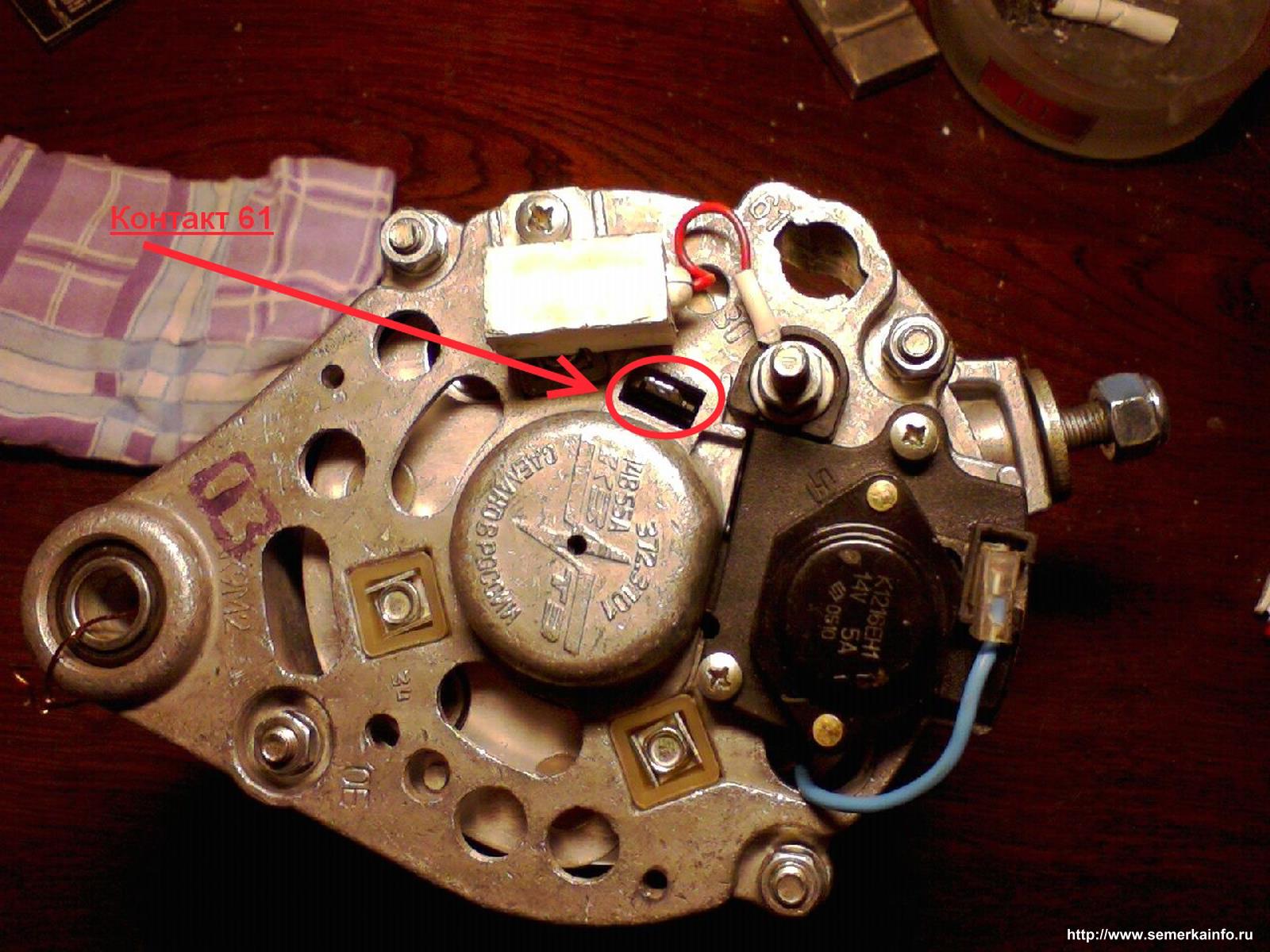

staskor писал(а):клемы 61 нет
прям под конденсатором она у тебя.
на этом генераторе нет провода возбуждения обмотки.
давай еще раз
37,3701 - аналогичен твоему 372.3701-03
г222 - то как сейчас подключено
Mr_Ice
Сообщения: 10883
Откуда: МО. г.Пушкино.
Благодарил (а): 59 раз
Поблагодарили: 271 раз
Re: помогите подключить генератор 372.3701-03 73А на ВАЗ 210
Непрочитанное сообщение Mr_Ice » Вт авг 10, 2010 8:31:40
соответственно - убираешь реле контрольной лампы. провод с ш10-7 напрямую на 61 вывод генератора - тот что под конденсатором. на твоем фото.
далее второй провод контрольной лампы который у тебя сейчас идет на массу подключаешь на +12 от ш4-1. провод ш11-3 просто удаляешь. Вот и все

спасибо за разъяснения но у меня нет реле контрольной лампы.
и при подключении к клеме 61 провода контрольной лампы я не могу заглушить двигатель замок зажигания не реагирует

staskor писал(а):спасибо за разъяснения но у меня нет реле контрольной лампы.
Это происходит потому, что ты на клемму подаёшь плюс не через лампу, а просто с замка зажигания появляющийся плюс. Надо именно через лампу, проверяй.
на г222 контрольная лампа работала? если работала то реле есть - без него она просто не может работать.
staskor писал(а):и при подключении к клеме 61 провода контрольной лампы я не могу заглушить двигатель замок зажигания не реагирует
скорее всего потому что ты подключаешь не провод контрольной лампы а провод обмотки возбуждения(ш11-3)

staskor писал(а):у меня лампа сроду не горела,значит дело в ней
а вот это хреново. и так вообще для справочки генераторы типа 37,3701, 372.3701 и их близкие родственники работают исключительно при исправной контрольной лампе. Даже если лампочка просто перегорит то генератор работать не будет.
судя по твоим словам что
и
staskor писал(а):у меня нет реле контрольной лампы.
можно сделать вывод что ты подключаешь к генератору не провод контрольной лампы а всеже провод возбуждения обмотки как я уже говорил ш11-3 и в этом случае нет ничего удивительного в том что ты не можешь заглушить машину ключом т.к. на 61 выводе генераторов семейства 3701 во время работы появляется +12 (в отличии от г222 на которых появляется минус) и реле зажигания начинает питаться не только от замка зажигания но и через этот самый 61 контакт генератора

staskor писал(а):вывод искать провод конр.лампы и подключать к 61 клеме
а чего его искать то? уже говори и на схеме есть он ш10-7
учись читать схемы
