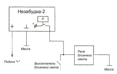

как вы думаете на сколько практично?хочу себе замутитьПринцип работы устройства
При запуске двигателя к прибору подается питание и включается таймер задержки. Через 10 секунд таймер включает реле фар ближнего света. Задержка по времени нужна чтобы не нагружать аккумулятор в момент запуска двигателя, что особенно актуально в зимний период.
Подача "+" к "Незабудке-2" может осуществляться с любого места штатной проводки автомобиля с условием, что этот "+" должен появляться только при работающем двигателе. Поэтому подключение прибора лучше доверить автоэлектрику.

серго, а в чем трабл? Тупой компаратор с таймером на 10сек и реле в нагрузке. Чего ему не работать?

А можно замутить при помощи обычного реле. Берешь любой плюс в Ч.Я., берешь там же провод который идет с гены в приборы. Вешаешь этот провод и плюс на управление реле. И выход с реле плюса когда оно выключено. Принцип работы: врубаешь жигу, по проводы с гены идет минус, реле включается и обрывает цепь. Как только завел машину, реле вырубается и подает напругу на реле ближнего.
