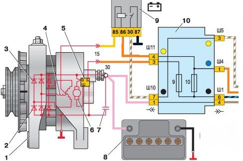

Уважаемые форумчане, добрый день! У меня такая проблема, умер генератор, я долго не думая купил новый, потому как старый и так был собранный один из трёх. Ну так вот, суть проблемы в том что у меня стоял 372.3701 а я купил Г-222 (другого не было) и теперь не знаю как его подключить ведь к старому гене подходили провода в 2 места - на болт вывод "30" и провод с штекером на "папу", а на Г-222 два "папы" и вывод "30" так куда лишнего "папу" девать-то???
nikolas_boy
Сообщения: 510
Откуда: Луганск
Поблагодарили: 34 раза
Непрочитанное сообщение nikolas_boy » Чт июл 28, 2011 9:20:20
открывай
схему и смотри.
Возьми дополнительный провод, на рисунке он оранжевый, обожми мамой с двух сторон. и втыкай к гене на клему "15" а в монтажном блоке на клему Ш11/3.
Но учти что бы лампочка зарядки АКБ исправно работала, нужно переделывать схему и ставить реле.

Непрочитанное сообщение astor » Чт июл 28, 2011 9:35:20
А эта схема пятёрашная? Просто у меня семерка там всё также?
nikolas_boy
Сообщения: 510
Откуда: Луганск
Непрочитанное сообщение nikolas_boy » Чт июл 28, 2011 9:43:41
слевой стороны до монтажного блока также, справа уже подругому.
Чтобы гена и регулятор напряжения работали как надо, сделай как я сказал.
Провод на индикацию заряда АКБ пока не подключай. Дальше будем думать.

Непрочитанное сообщение astor » Чт июл 28, 2011 9:50:35
я вчера пробовал подключать гену подсоединил провода к болту и к папе на корпусе, папу на регуляторе оставил не подключенным завёл , зарядки нет попробовал скинуть провод с акб машина заглохла т.е. гена не работает
nikolas_boy
Сообщения: 510
Откуда: Луганск
Непрочитанное сообщение nikolas_boy » Чт июл 28, 2011 9:54:51
все правильно потому что напряжение не доходит до обмотки возбуждения.

Непрочитанное сообщение astor » Чт июл 28, 2011 10:09:54
такой вопрос: провод с вывода 15 в монтажном блоке точно на Ш11/3 или может по схеме не совпадать номер разъема (у меня монтажный блок нового образца)
nikolas_boy
Сообщения: 510
Откуда: Луганск

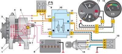

Непрочитанное сообщение nikolas_boy » Чт июл 28, 2011 10:16:25
вот подправил схемку как правильно подключить контроль зарядки АКБ.
nikolas_boy
Сообщения: 510
Откуда: Луганск
Непрочитанное сообщение nikolas_boy » Чт июл 28, 2011 10:19:56
ну так как я нигде не встречал схему монтажного блока Н/О то не могу с уверенностью ответить на этот вопрос.
Поступаем очень просто, методом тыка. Берем втыкаем провод в разьем Ш11/3, включаем зажигание, и проводок на язычек. если есть напруга, значит все ок. ну и для уверенности
вытащить предохранитель №9, должно напряжение пропасть.

ну и напоследок. реле контрольной лампы у тебя нету в штатной проводке, так что тебе прийдется его ставить самому. ТОлько учти что это не обычное реле а специальное.
Там напряжение срабатывания немного меньше чем у обычных релюшек.
называется РС-702

Да проверять я тестером буду, тока не сильно боюсь но на язык проверять, приятного мало. А реле контрольной лампы обязательно ставить? И надо ли что нить переделывать после монтажного блока?
nikolas_boy
Сообщения: 510
Откуда: Луганск
Непрочитанное сообщение nikolas_boy » Чт июл 28, 2011 13:50:10
Да реле обязательно надо ставить. такова конструкция этого генератора. Переделывать в приборке ничего не надо, я тебе переделал подключение реле. смотри отличия. Делай по последней схеме (с обрезанной правой частью).
